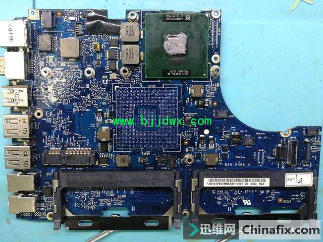

今天接修了一台苹果老寿星------小白A1811,板号:820-2496-A,问题为开机不显示。为什么发上来呢,觉得它算是老寿星了,见一次少一次了,做个纪念吧。
07年老寿星苹果Macbook A1811笔记本开机不显示,欲罢工先问师傅

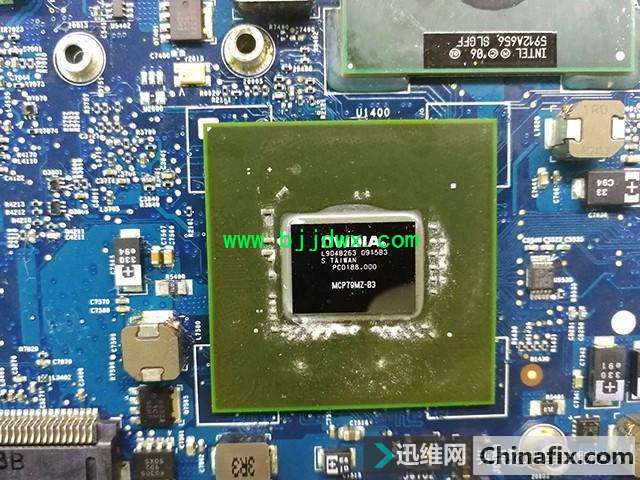

拆出主板,上“大杀器”---示波器,测各大电路供电正常,连处理器复位都出来了,电流到0.8A,无跳变,看来是软启动问题,该机是用的二代内存,测内存的SMB总线,无波形,再测BIOS的1 2 5 6脚,也没有波形,看来处理器没工作,该机用的是NVIDIA单芯片组,容易虚焊,进烤箱烤2小时,再加焊,问题依旧看来小白年龄大了,可能活腻了,确实不想活了,哼,想死,没那么容易。

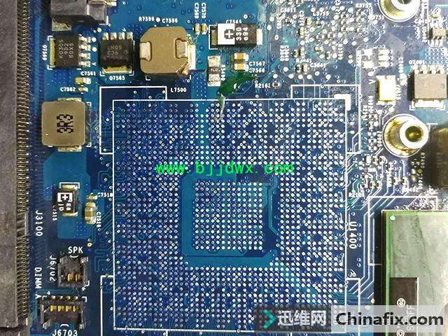

再测几组总线信号,ADS#有下拉动作,LPC_FRAME_L无波形,难道NVIDIA桥坏了。用万用表测一下对地阻值,发现不正常,断开上拉电阻居然是无穷大。

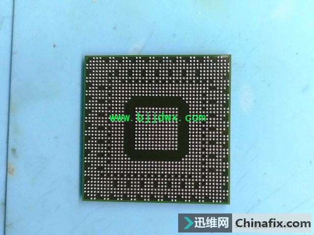

看来是断线了,但是不巧的是板层断线,过板层连到桥下面的,只好取桥飞线。

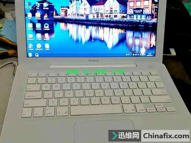

将桥植好珠焊回。
