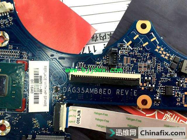

大家好!我是迅维第108期笔记本班老学员,收到一台三修机HP Q173暗夜精灵笔记本,广达代工Dag35amb8e0,来时没有充电器,问题描述笔记本不通电,有重要数据,一定要保资料维修
三修HP暗夜精灵Q173笔记本不开机,被做了手脚,原来是这儿坏了
板载I5 6300HQ,内存16G,硬盘128G,独显NV960的配置,拆解,主板上VCCPLL和VCCIO芯片被人修过且翘过电感,还干过BIOS都焊得黑黑的,上家大多以为这个电感阻值低是短路了。

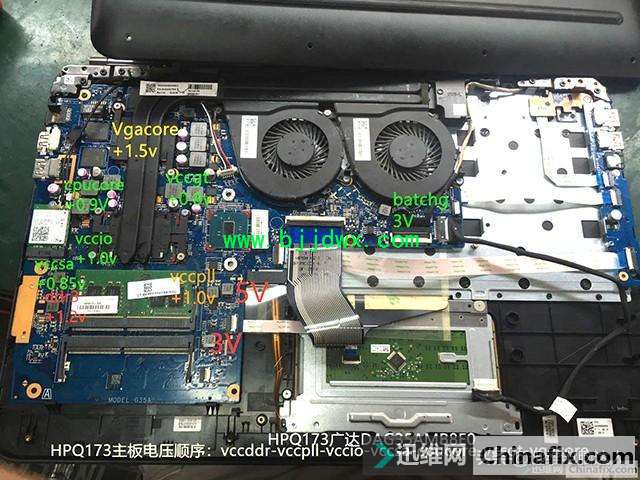

接电,待机电流0.0008,按开关还是0.0008,看来是不触发!测电压3和5V PWM没有,这就奇怪了,BIOS都没供电,同行刷程序也没有用呀!断电打值,公共点正常,内存正常,所有电感只有Batchg有3V,这个电压不管它是充电的电感。

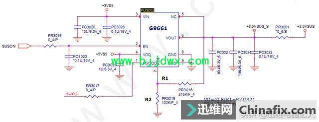

这板子特殊,3V和5V也是PWM上下管集成在各自单独的10脚芯片里,就两个芯片两个电感就可以产生电压,照图纸测量,两个芯片的S5_ON没有但3VPCU和5VPCU是有的,按开关也没有,不对呀!
再测量EC的条件,发现ADP_ID只有0.58V,应该有1.0V才会识别到适配器,从同行那里调取HP原装适配器,上电,按开关瞬间有3V和5V,按一次开关测一次电压,除了处理器电压、集显和独显没有,其它的瞬间都有,感觉应该是有短路保护了。一路查找,当测5VS5时测量到PU3002芯片第6脚VOUT无输出,断电打值第6脚为0,短路了!
