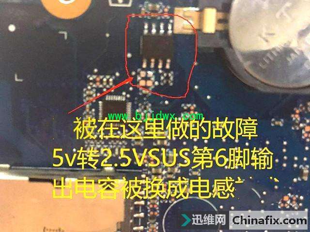

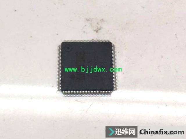

摘要: 大家好!我是迅维第108期笔记本班老学员,收到一台三修机HP Q173暗夜精灵笔记本,广达代工Dag35amb8e0,来时没有充电器,问题描述笔记本不通电,有重要数据,一定要保资料维修。板载I5 6300HQ,内存16G,硬盘128G, ...
5643.6.4.3
三修HP暗夜精灵Q173笔记本不开机,被做了手脚,原来是这儿坏了
这是DDR4内存的+2.5vsus供电,直接干掉后级电容,一看一个电容位置装的不像电容而是一个黑色的电感,一烙铁铲掉。

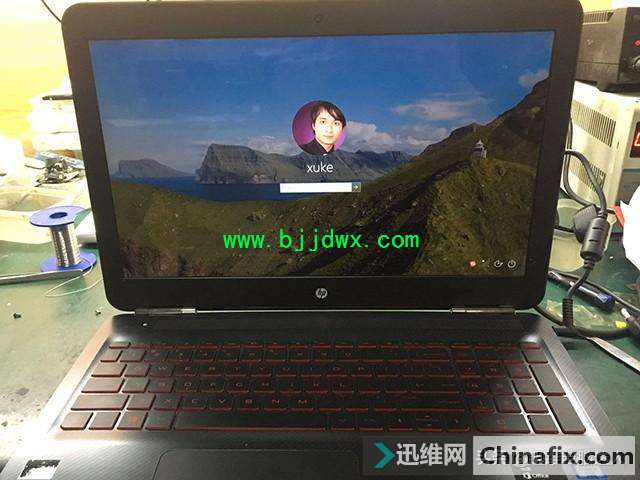

再次上电,电源灯亮了,电流跑到1.2A了,反复重新启动2次,因为换了EC和充电器后刷过原厂BIOS了,已完美修复,维修到此结束!
