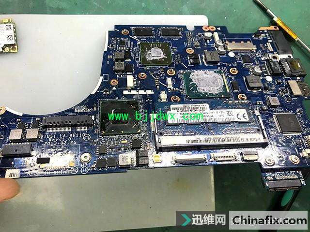

收到江苏同行发来的一台ThinkPad S3-S431笔记本电脑,说是客户在别家已经维修过了,没有维修好,发来让看下能不能维修。
二修联想ThinkPad笔记本电脑,小元件引起开机不进系统,快速盘它

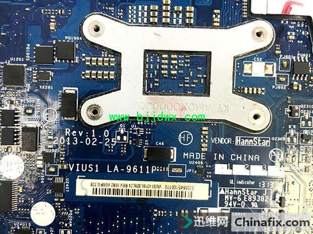

主板板号:LA-9611P,接可调电源上电0.033掉电,有电压没出来。上家加焊过桥,没动显卡跟处理器。主板上维修过的地方也没有擦拭干净,满满的焊油!

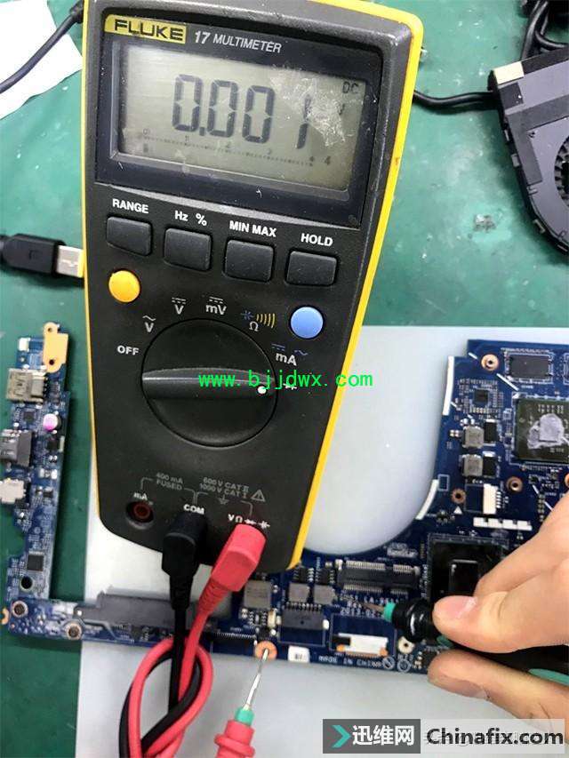

打开“鑫智造”, 查看图纸,经过测量发现PL401+3VALWP短路。

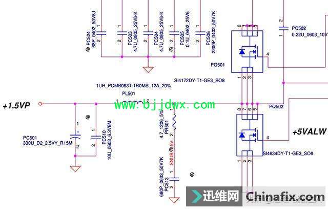

PL701 +1.05VS短路,PL501 +1.5VP短路。
一步一步排查!把PL401电感撬起,发现是后级短路,直接上3V 3A“烧机”,发现PCH很烫,再加上家动过桥,果断上BGA拆掉,拆掉后PL401和PL701已经不短路了,但PL501还是短路。
