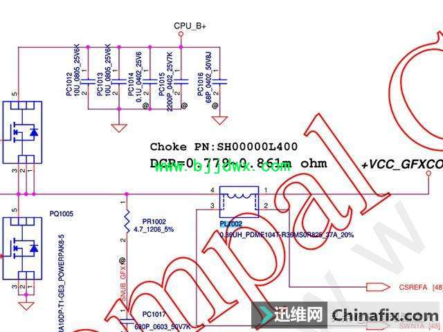

PL501是+1.5VP给内存供电的,果断拆掉内存,再次测量发现已经不短路了,直接上电发现电流上到0.6不开机。测量电压发现除了PL1002 +VCC_GFXCORE_AXG集显供电没出来外,所有电压均正常。

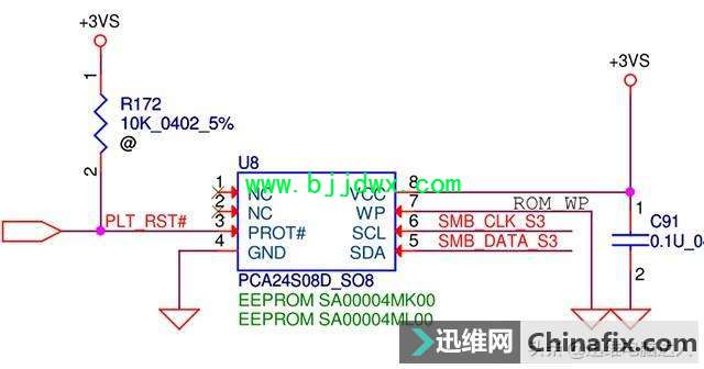

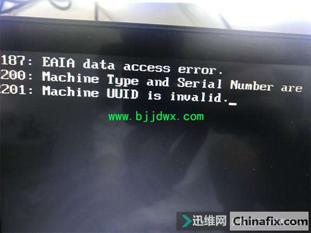

直接上示波器,查找内存总线SMB_CLK和SMB_DATA看波形信号,发现只有电压没有波形。不读内存的原因可大可小,本着“先易后难”的原则,刷了个原厂BIOS后,上电测验,电流已经上到0.8A,再次测量总线波形,已经出来了,接屏测验已经亮机。但开机显示报错无序列号,如图:
二修联想ThinkPad笔记本电脑,小元件引起开机不进系统,快速盘它
第一时间想到了“安全芯片”——EPOM 8脚的芯片的程序问题,但刷个程序上去结果后还是一样。

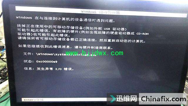

这个主板EC是KB9012QF,也是一个带程序的, 取下来刷写还是一样的问题,暂时先不管这个序列号的问题,直接找测验硬盘安装系统测验看看是否能正常运用,结果却连系统都进不去,开机显示Windows启动管理器报错,如图:

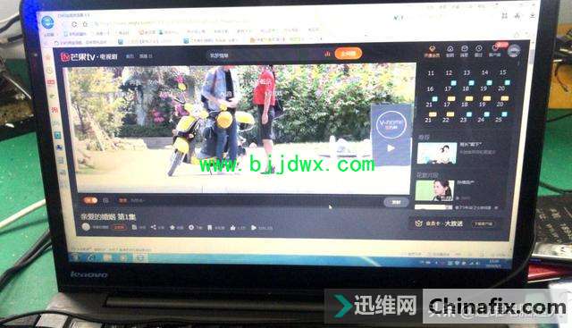

把所有的外设,包括键盘触摸板、无线网卡、触摸屏的排线都拔了,开机再试还是一样的。怀疑这个报错和桥有关系,因为桥管理大部分外设。更换一个桥,再次上电显示已经开机问题依旧。仔细测验,发现32M晶振起振异常,找一个换上后,问题解除,维修结束。
