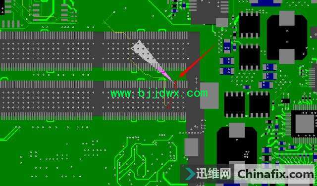

本人修IBM比较多,今天修到一台T400不过内存的,只插一条内存,在上槽会嘟嘟嘟报警,一会就会跳过下槽,让上槽内存亮机。
以个人维修经验,这款机子不过内存一般不是内存问题就是北桥空焊。废话不多说了,拆解用带灯座假负载发现有一个灯亮的比较暗。顺着亮的比较暗的灯查到内存的下槽从右边数第六脚。
联想Thinkpad T400笔记本电脑不过内存,一坨锡,完美搞定
内存的下槽从右边数第六脚

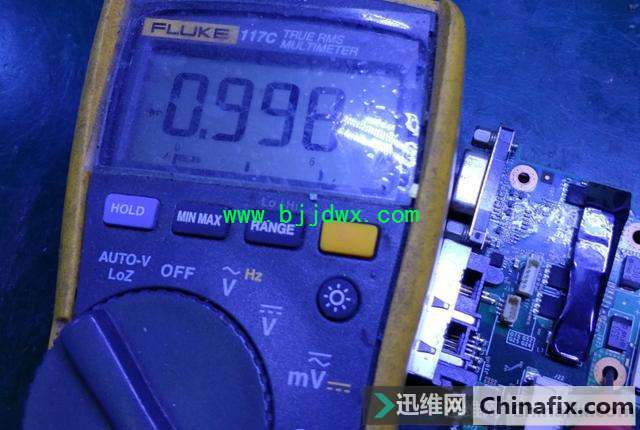

测阻值有0.998,其他的阻值有0.450,肯定北桥有问题。阻值如下图:
阻值:.998

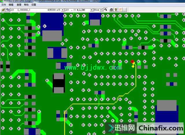

打开点位图,看到北桥背面,用表笔戳北桥的背面板孔,稍微用点力阻值就正常,就想了个办法也不知道行不行,试试看!

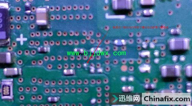

用烙铁给板孔加锡,同时用力压,看看能否把锡压下去与北桥的焊点接触到,结果竟然好了。如下图:
此孔与内存的下槽从右边数第六脚相连
