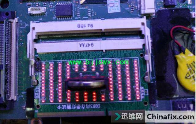

再上带灯座假负载,灯的亮度都正常了。

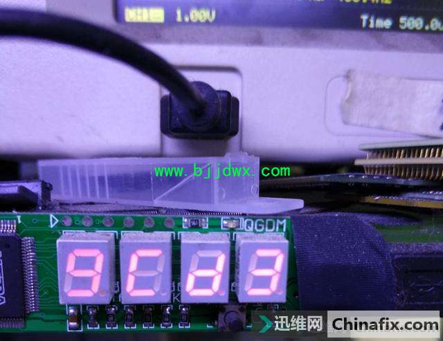

阻值也OK了,插上内存一路,插上诊断卡跑码9C,IBM代码跑9C是风扇问题,我没接风扇。

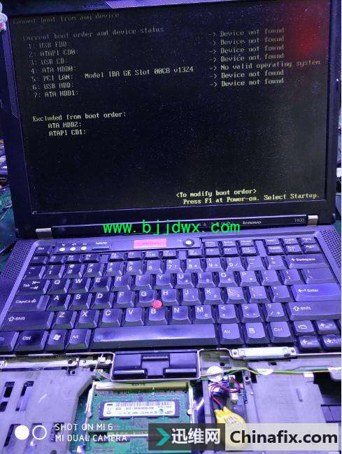

装机测验,完美亮机,到此维修结束。
