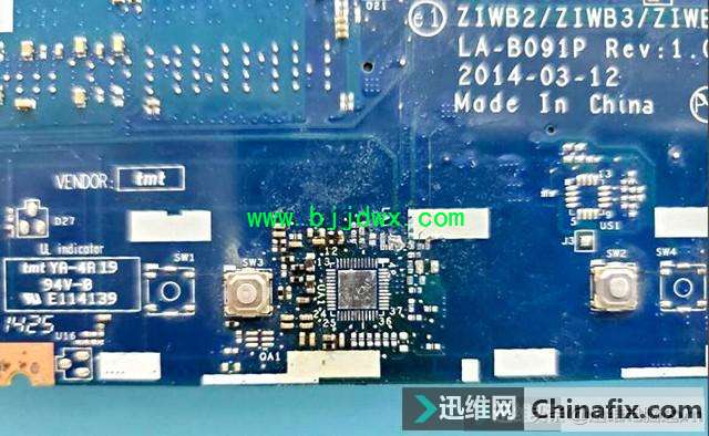

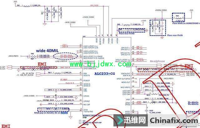

接修一台联想B40-70笔记本维修,客户说没有声音,拆解一看,顿时傻眼:这哪里是没有声音的事情,主板上声卡芯片不翼而飞,连声卡芯片的这半边元件都全无踪影,无语中。

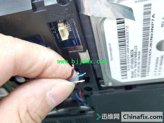

连主板背后的喇叭插座和接线头都没放过,喇叭插座直接没有,图上这个是我后来补上去的一个,喇叭接线头座被剪掉了

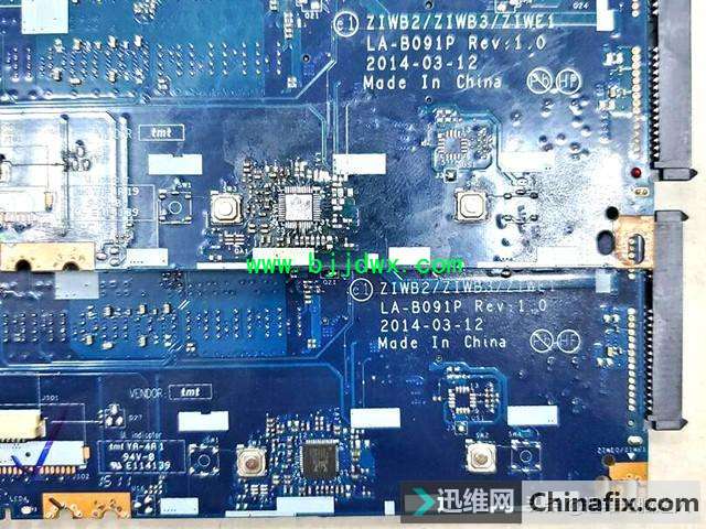

等了好多天,终于等了一台要维修的主板,一样型号的主板对着修

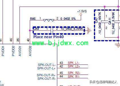

一边补件 飞线 一边看图纸

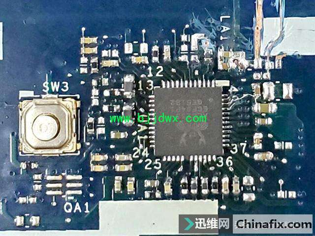

补完后,从别的板上拆了个ALC233过来装上,进系统能识别到声卡型号,但是无声音,外接耳机也没有声音,好一阵排查,这一个ALC233声卡的所有工作条件,电压 信号全排除了好几遍,判断为声卡芯片本体问题,由于手上没有现货,只有发芯片回来再看,两天后芯片到货,再次焊好,飞好线,开机进系统,还是无声音,喇叭接口上,我焊了一小喇叭上面测验,仔细听,实际是有声音的,很小很小的那种滋滋响声,插上耳机试下,耳机声音正常,说明芯片是好的,喇叭的声音来自声卡,没有经过别的芯片转换
联想B40-70笔记本没声音,拆解一看芯片都没了,二修机还有救吗?
直接连到芯片内部,说明芯片内部自带功放功能

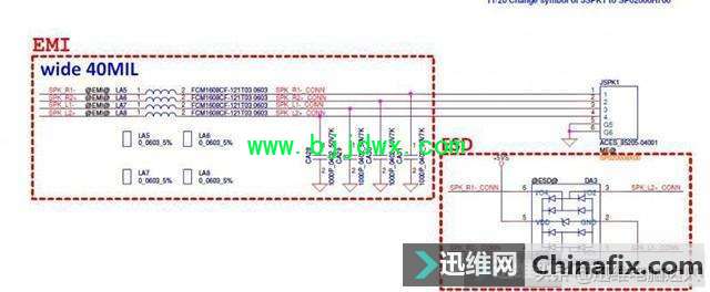

实在找不出问题在哪里,测量工作条件全是正常的,没办法,再换一个新的芯片上去,还是一样,外接有声音,喇叭无声音,只有先放一放,今天再拿出来看时,忽然灵光一现,心里在想着是不是到喇叭接口中间的电感或电容有问题呢?拿起万用表一测量,果然发现问题,CA30 CA31 两个电容是击穿短路状态,找一块料板声卡接口附近,取两个个头大小一样的电容装上,芯片焊好,再检查一遍,
