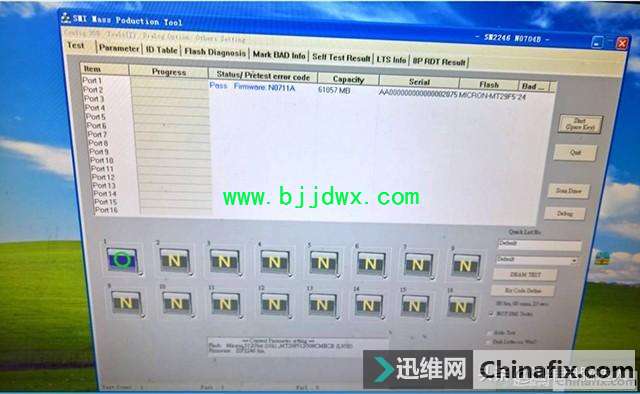

4、64G开卡成功。

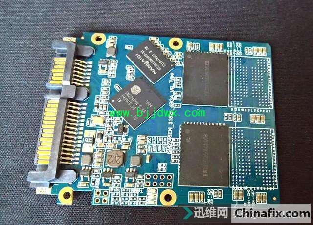

5、接着焊第二片闪存,(为什么不一起焊两片呢,因为安全起见,一片片加可以排除焊接原因和闪存质量原因导致的返工)
SSD固态硬盘质量差?维修师傅DIY修复全过程,7招搞定 变废为宝

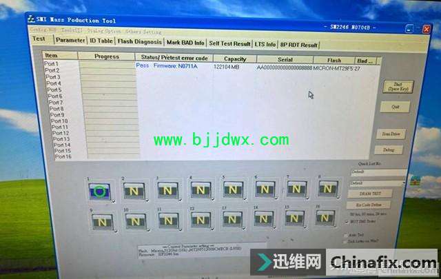

6、重新开卡,两片是128G容量,这个闪存显示是镁光的MLC蕊片,应该是买镁光的晶元封装的。
7、开卡成功,SSD满血复活。

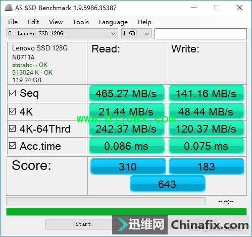

8、测验一下速度,勉强过得去,这个受闪存和主控方案影响,也没什么好说的,能用就好吧。

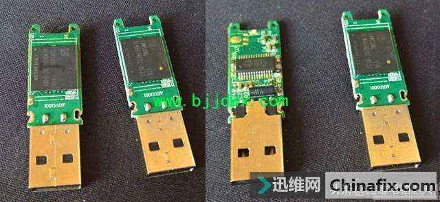

顺便把手上两个32G的EMMC焊成U盘了,闲着也是闲着。这个EMMC容量是有了,就是复制文件的速度太慢了,才5M左右。
