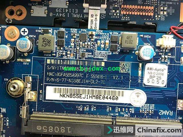

接修一台海尔机械师游戏本,八代I7处理器,笔记本开机不显示。接电源能触发上电到1A,不跳变,替换内存问题一样。
拆出主板修主板,主板板号:N858EJ
二修机械师八代i7 处理器游戏本,开机不显示,师傅神操作完美修复
拆开发现BIOS已经被刷过了,原来是台二修机!大致看了下,还好被修的不烂,只刷过BIOS 。

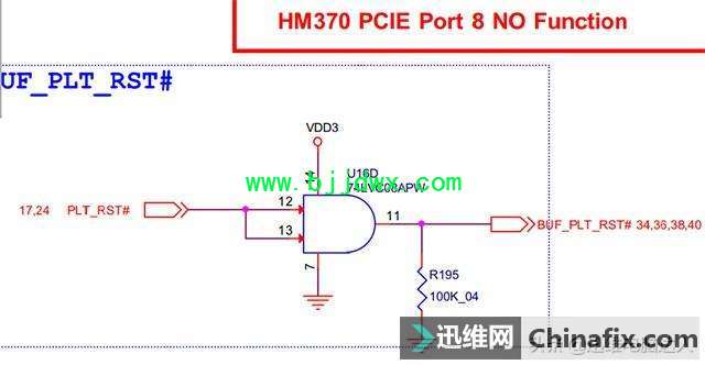

裸板情况一样 依旧不跑码,测供电全板供电都有了,万能表直指无线wifi接口52脚,没有电压。这是主板的PLTRST#信号,没有复位。由于BIOS被干过,解压出官网BIOS刷上去,结果还是一样。
打开图纸,根据8代电路的时序,测得复位前的几个PG都有。此板的复位电路是一个门电路
测得输入输出都没电压,应该是南桥没有发出复位,全板小供电以及南桥附近所有电感与0欧电阻测一遍,一无所获。

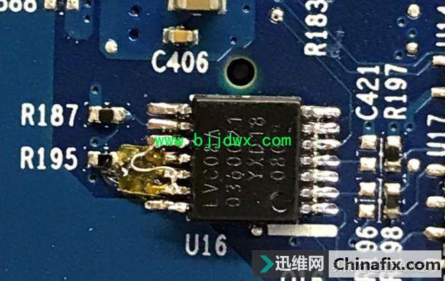

尝试硬改一个复位信号,把U16的12和13脚焊离焊盘,接到10脚 PM_PWROK 个信号上面 ,
再次通电竟然跑码亮机了,可惜认不到显卡。蓝天的机器,没认到显卡的话,报警、风扇狂转、自动关机,应该还是南桥有问题。

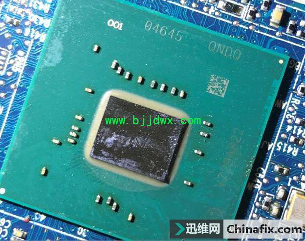

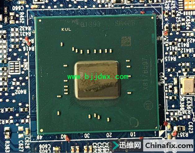

上BGA 烤一下南桥,问题依旧,只能换个南桥试一下了!原机是SR40B HM370南桥。
新买的上面没有看到SR40B字样,只看到QNDQ ,莫非这就是所谓的工厂测验ES版。

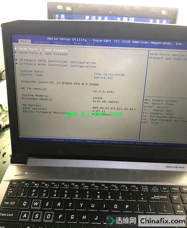

换完南桥之后,亮机慢,进BIOS识别不到ME版本,重刷BIOS搞定 。

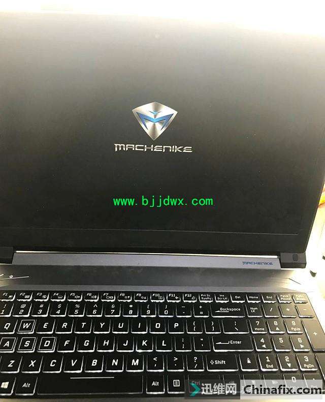

不过我刷的是clevo官方的开机LOGO变了,满足客户的要求,到论坛上下载一个机械师的备份BIOS替换LOGO后搞定问题,维修到此结束。
