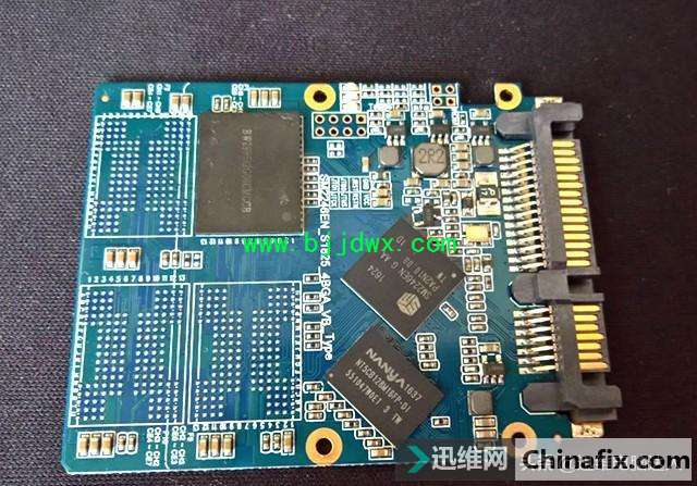

收到一个坏固态硬盘,不能认盘量产的,只能拆闪存换主控。从深水宝定来SMI2246EN主控板,记录下过程,供新手参考吧。
买套件的一般都有开卡软件下载,不一样主控的开卡软件不通用的,要注意哦!有些主控没有开卡软件的我也会直接换主控,一般带缓存的主控方案性能比较好。

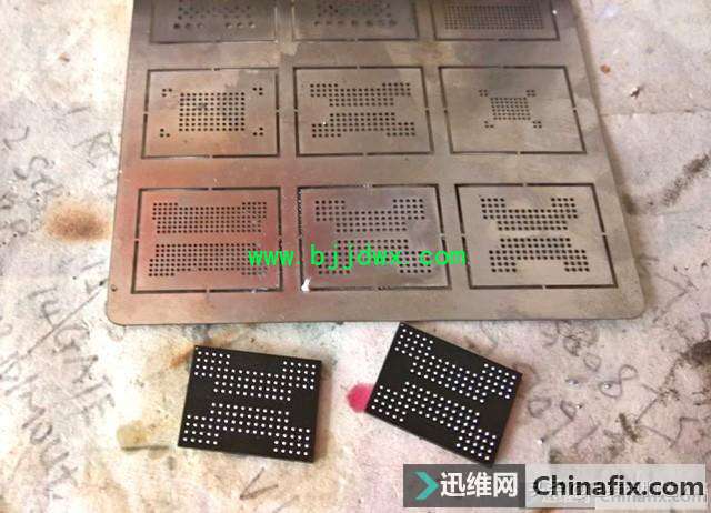

1、闪存植锡珠

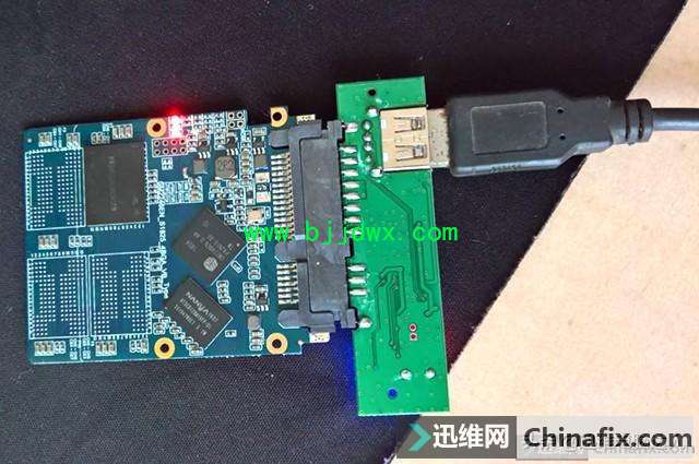

3、打开开卡软件,短接ROM,插入USB口,点扫描按钮,搜索到SSD后点开始按钮。
