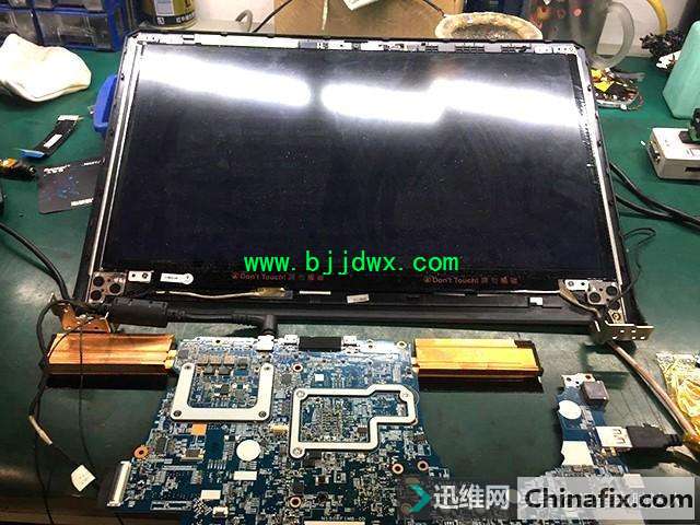

昨天中午用户送修一台海尔机械师 T57-D6,问题描述笔记本开不了机。
海尔机械师笔记本不开机,维修经验差点翻车,历时1天艰难维修

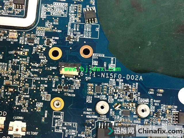

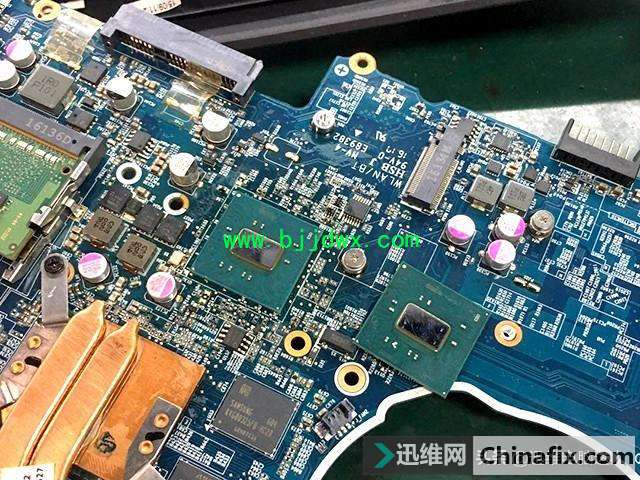

拿到机器后,首先接电流表,待机0.26,显著待机高短路或者自动加电电压不全,根据以往的维修经验,这机器不会自动加电,排除缺电压的可能。拆解,取出主板,主板版号6-71-N15F0-D02A,如图:
拆开后插上电源,摸主板各芯片温度,到南桥这里发热严重,差点被烫个包。 测量打值,桥背面短路了,看来要上BGA。
上BGA更换好桥后 ,再接电源,电流居然0.16。心烦啊!这桥要是做不好,锡球太小又太密,不好植球,再尝试加焊下结果一样,只有拆了,0.25的锡球,慢慢植。再次上BGA,结果一样。
中间桥周边电阻、电容到桥一端阻值都有数值,也没有对地短路, 这是白胶的比黑胶的主板 还好做,黑胶的拆了基本有掉点或者掉漆。要不要尝试换另一个新桥?

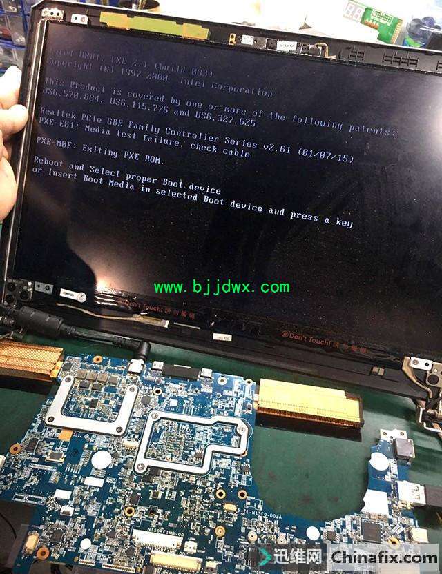

要么去换桥!要么退掉!要么再研究!0.16的触发电流,没有掉件,桥也做过了!不经意的看到了BIOS 芯片,刷下试试。

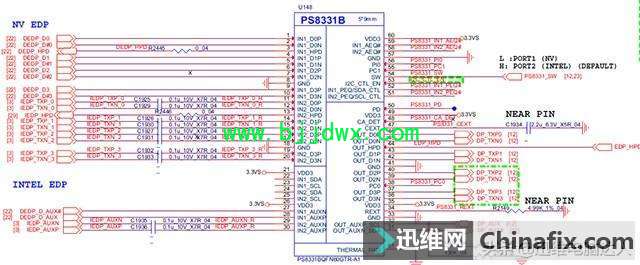

刷好后,电流刷的上去了,但接屏后傻眼了,屏幕没反应,测量屏幕接口,开启电压没有转换过去,键盘灯亮了,直接强制接线拉过去,开机屏幕有闪动还是黑呼呼的!
天啊,不带这么玩人的! 测量数据值都正常,换个桥却出这么多事, 难道搞显卡不成,还是桥没做好,桥植球已耗费了很长时间,不敢盲目的去做了,再误判纯属玩自己了!

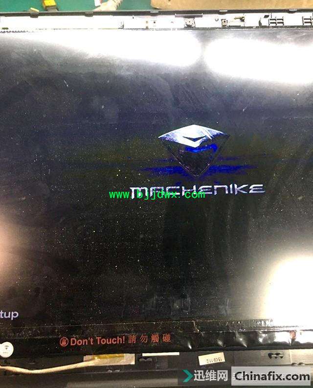

显卡、南桥,出现屏幕不显示大多数是这问题,但桥已经换过了,有时BIOS不对也会出现内接不亮!搞BIOS,读取原来的资料直接合ME,改完原来的刷好了,开机,屏亮了!
这都修了1天了,桥是一直备货有的,真是!有时候经验也会玩死人,前面换了又不是没换过这桥,最后BIOS能导致电流跑不上去,真是意想不到的结局!
