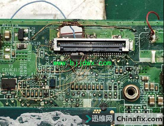

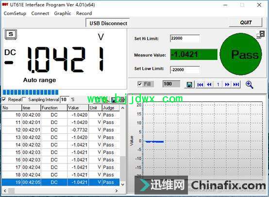

做好后,通电待机仍然0.002a,上电可以触发,电流到0.18A左右后掉电,电流比最之前高了些。再测电感电压除过CPU电感,其余的电压全部出了,CPU供电不出有可能是芯片这边的问题,也可能是HWPG有问题,检测HWPG,一瞬间有1.05V。开启是正常的,那问题就是在芯片的条件了。
联想笔记本进水冒烟,板层穿孔,十一根飞线报废机完美复活

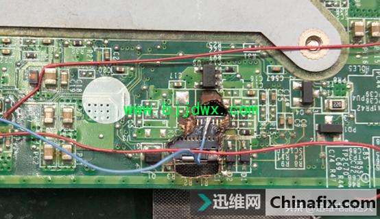

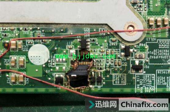

+PWR_SRC 9V公共点有电压,+3.3V_RUN开机后也有3.3V,28脚的V5A开机瞬间只有0.99V左右。再测PR44前端也只有1.1V左右,查询来源发现又断线,再飞线。

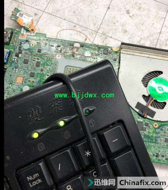

从MOS管后飞到最近的一个位置,飞好通电测试,怀疑内存坏,更换内存再测试,电流0.5A跳变,肯定是显示了,接外接USB键盘看一下灯。

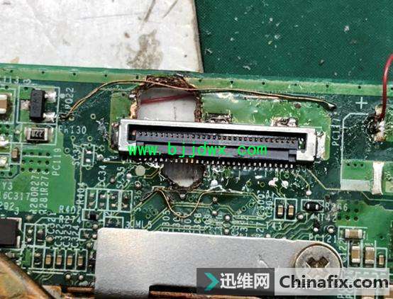

信心倍增接下来就是处理屏接口这边了!换一个新的30pin扣压式接口上去。
已知的是屏接口的6、7、8、9、10、11、12全部断线,其中6 和8-9-10要飞线,飞好后如下:

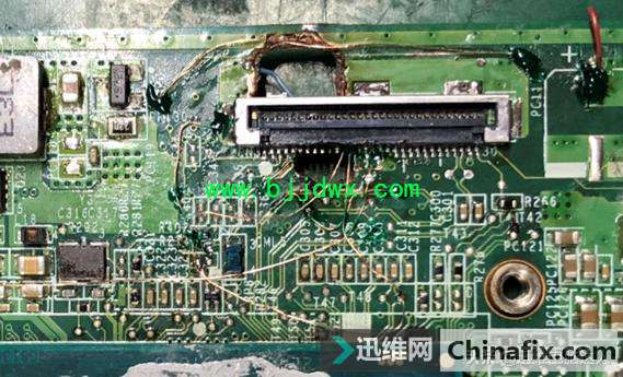

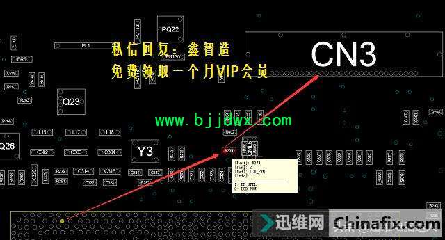

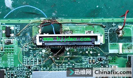

飞好后检测其他引脚对地阻值发现,13、14、15对地都是无穷大,根据点位找到相连的地方,继续飞线。

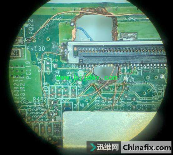

屏幕开启已经找不到点可以飞,只能直接给接旁边的3.3V电压,从17 18脚出来直接到14脚,飞好后如下:
显微镜下看
绿油固定

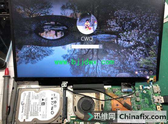

通电测试
硬盘和线清理后都正常,运气很不错,屏幕也正常没有烧,除了盒盖还有LID#不能用以外,其他的基本都OK 。
