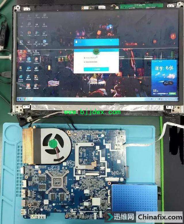

开机正常,正常进系统后闪屏,外接正常。
维修过程

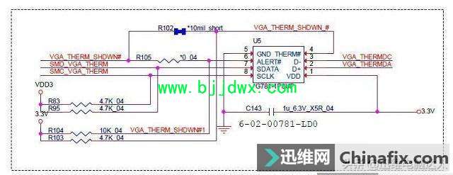

想着是不是显卡的温控异常引起的呢?
神舟战神K650D笔记本奇葩闪屏,二修机差点翻船!漏也不是好捡的

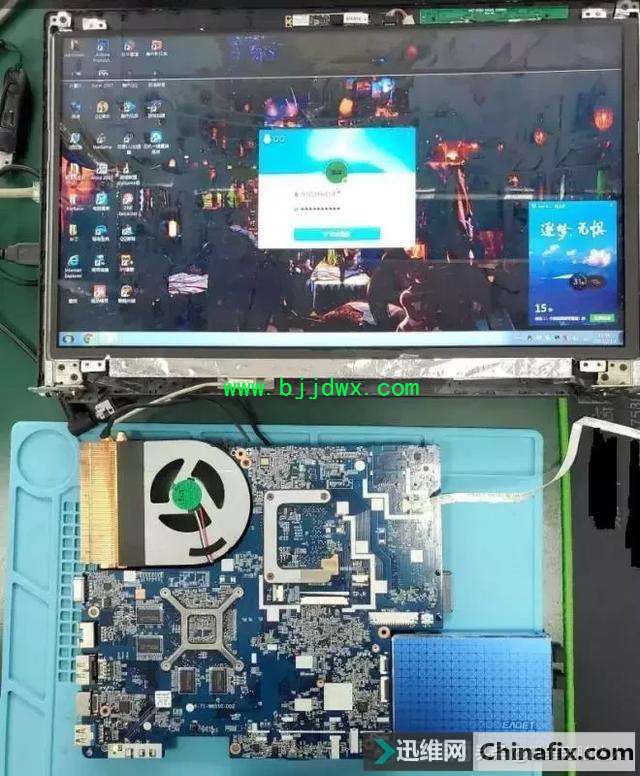

实际测量完全正常,不放心,换了一个温控芯片,问题依旧,神舟主板上通病的那几个转换管已经都被换过,BIOS刷过,我就不用再去考虑那些初级故障了。主板上测量了好久,各方面完全正常,进系统之前完全正常,进系统之后,一会就开始闪屏,闪屏如下:
