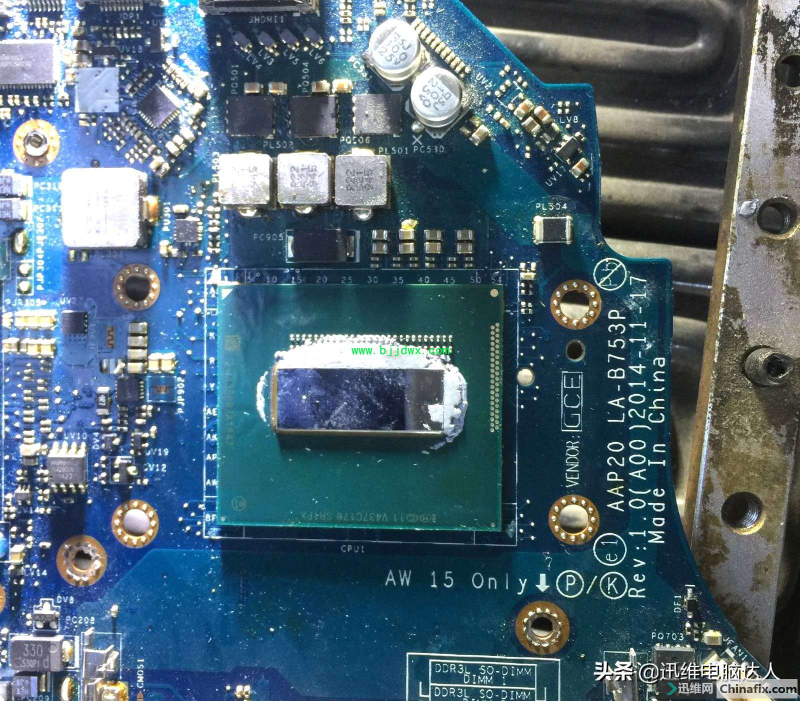

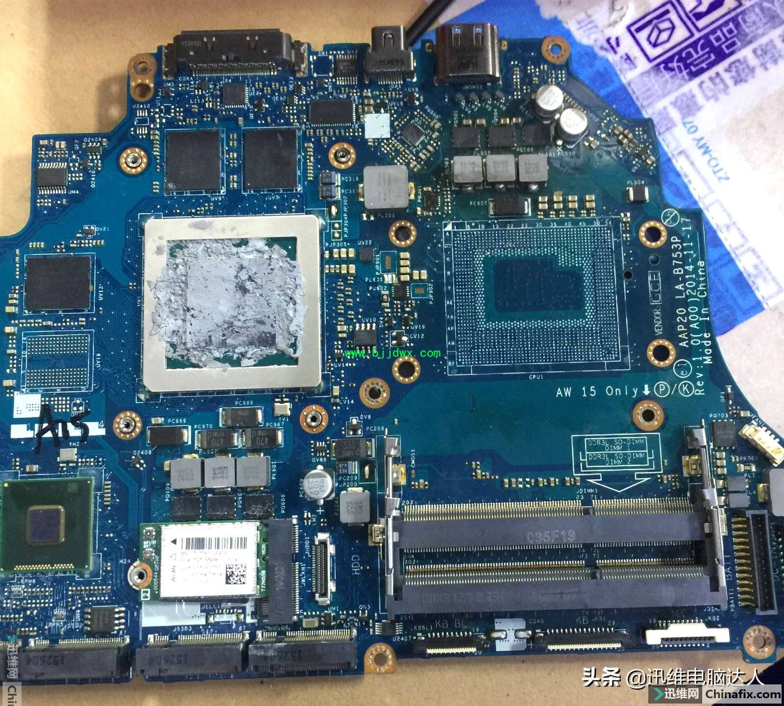

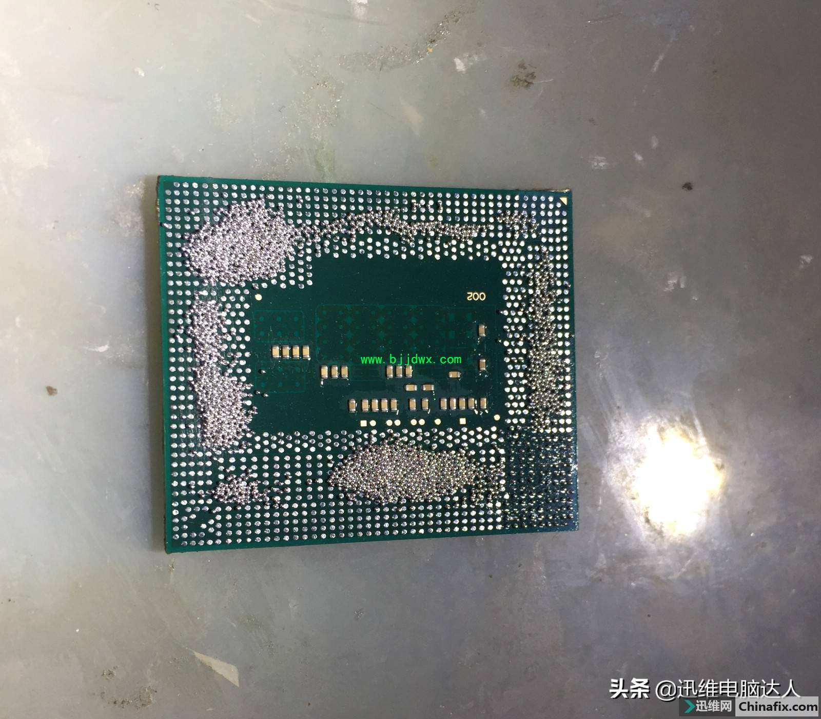

摘要: 外星人笔记本CPU供电短路 CPU坏,上BGA焊台,取下CPU。处理焊盘CPU植球一CPU植球二CPU植球三CPU植球四装回CPU外星人完美亮机!

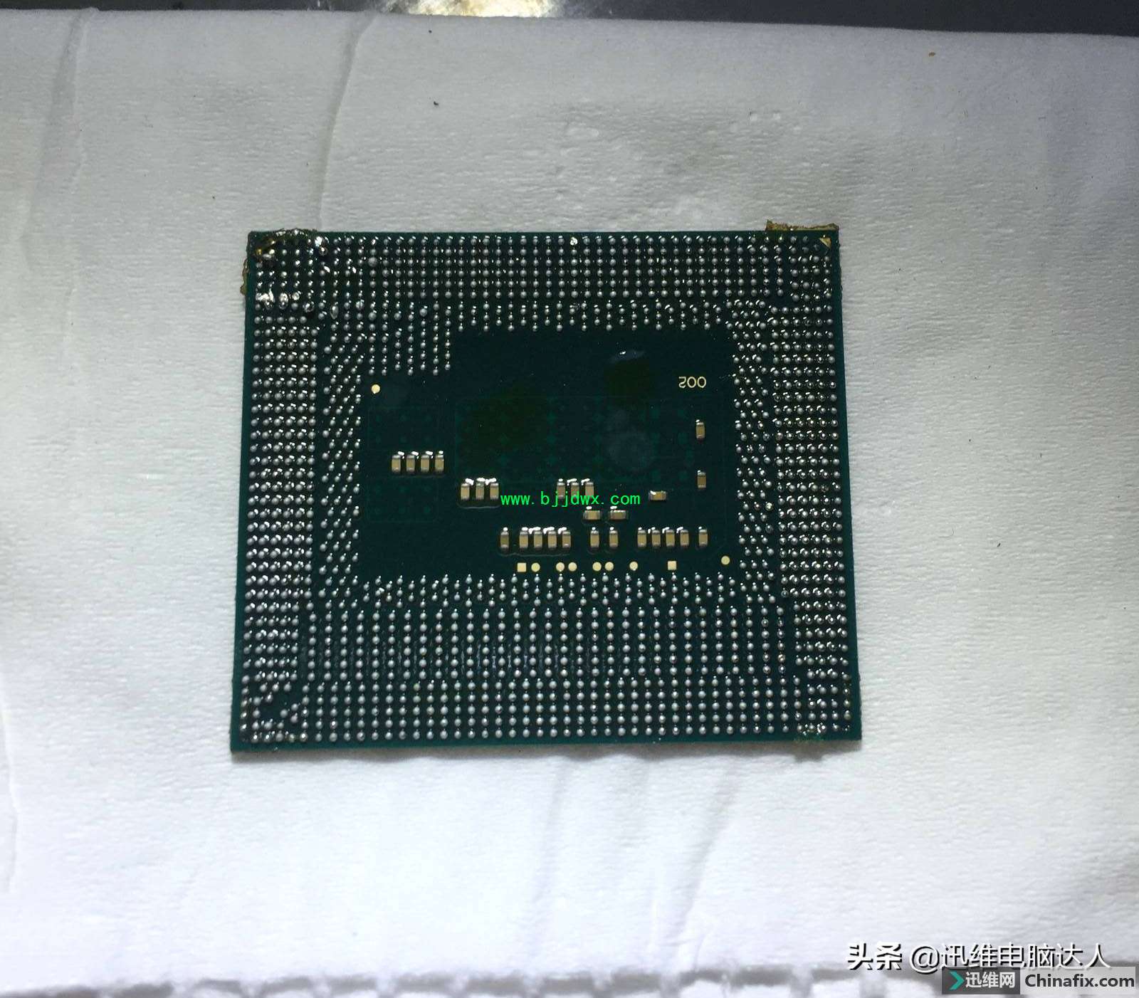

处理焊盘

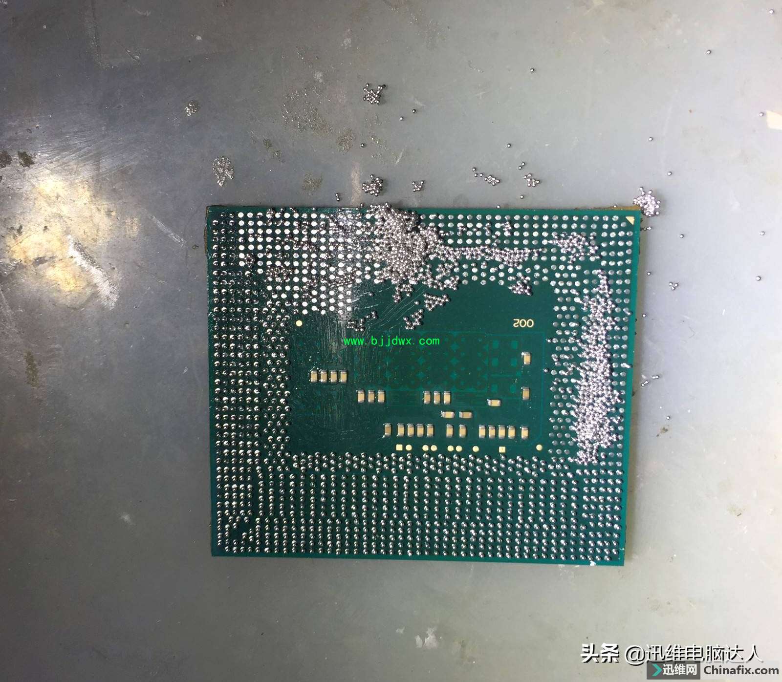

CPU植球一
CPU植球二
CPU植球三

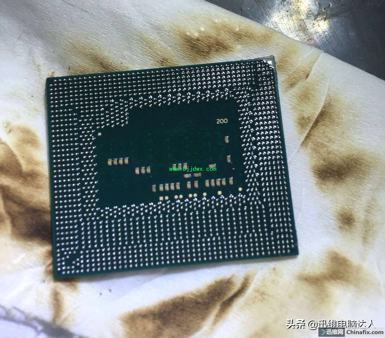

CPU植球四

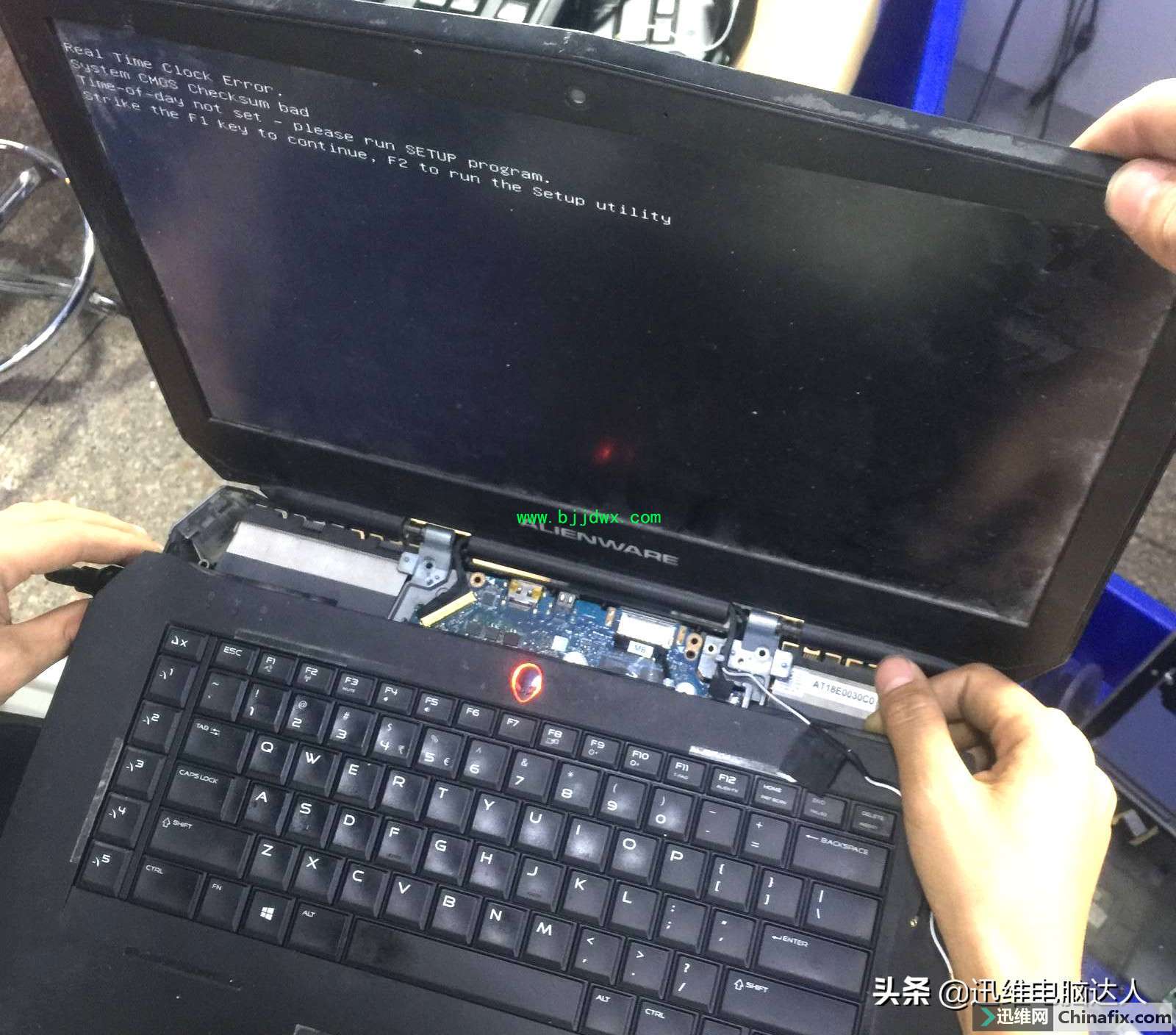

装回CPU
外星人完美亮机!

引用 游客 2020-2-6 09:18
我看你做的BGA用不了多久会返工的,有一点我不知道你用的锡求是多少温度的,要是150度肯定用不住的,要是21 ...
