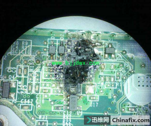

收到客户一台联想U330P,客户描述后,笔记本进水后冒烟。

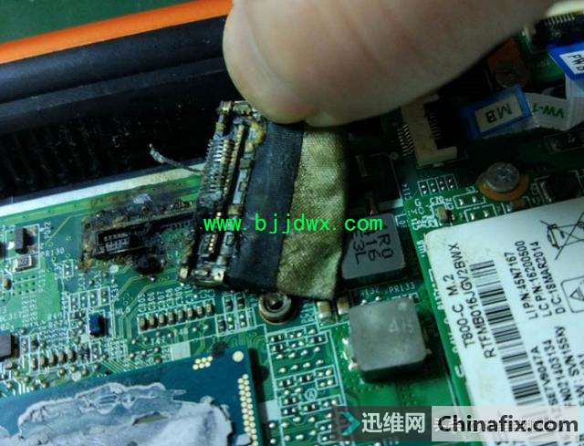

拆开后,可以看的出进水非常严重,屏接口和屏线都烧了,液晶本身也不好说,硬盘和硬盘线都有腐蚀。如下图:
联想笔记本进水冒烟,板层穿孔,十一根飞线报废机完美复活

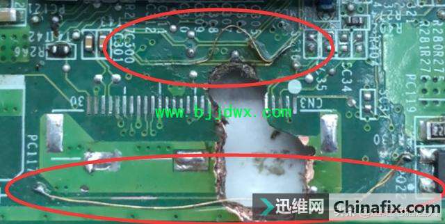

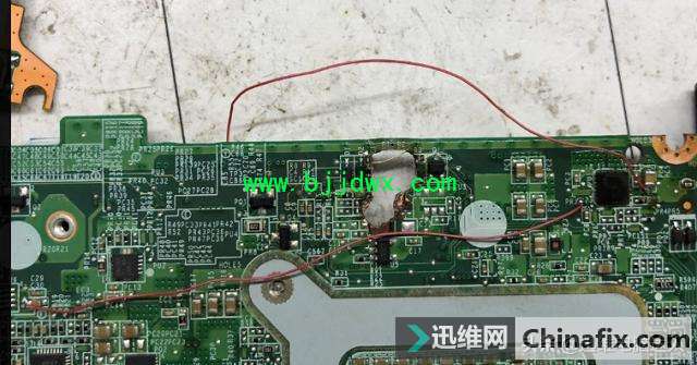

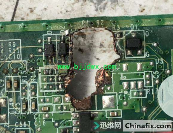

先修主板再看其他配件,先处理进水的地方,挖板挖到公共点不短路为止,中间还挖断了两根线。
先把这两根最明显的补了,上面那根刚好因为测试点分开了,就少飞一根线。

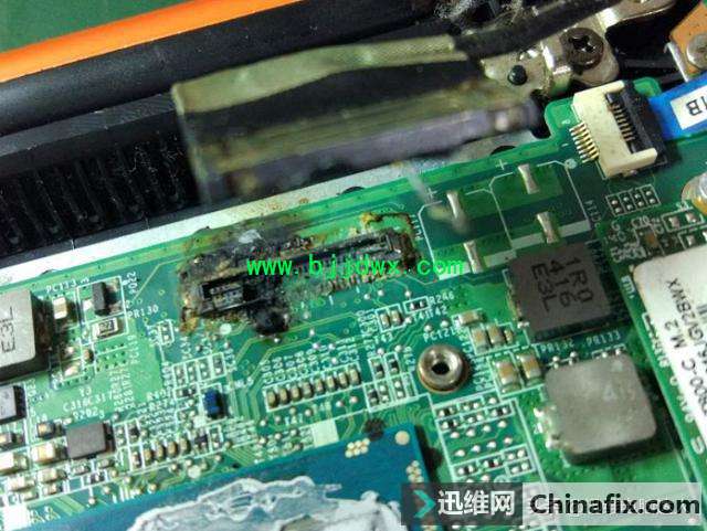

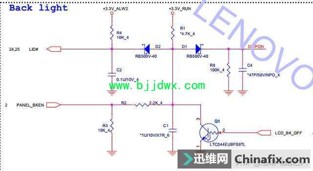

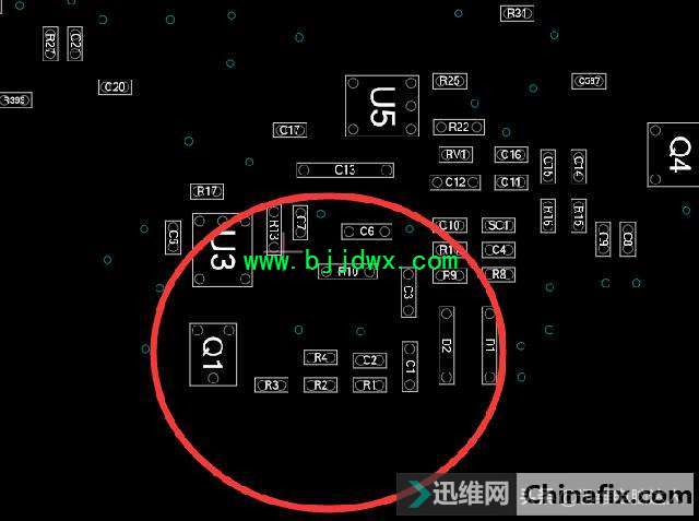

打开鑫智造,查询图纸和点位看看背面掉了一片的元件是什么作用。(私信回复:鑫智造,免费领取一个月VIP会员)
可以发现,掉了这一片元件恰好都是Back light的电路,也就是背光控制,连接LID#,那肯定就是合盖熄屏的电路了,同客户沟通后,不使用这个功能,这些元件也都不需要补了。

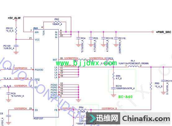

测量只有35V电感和内存供电一瞬间有电,其余的电感都没有电压,打电感阻值也没有短路。剩下没有出的电感只有个+V1.5_RUN和+V1.05没有出,一般来说1.05V的可能性大一些,事实也说明,确实这边的问题。
测芯片的工作条件

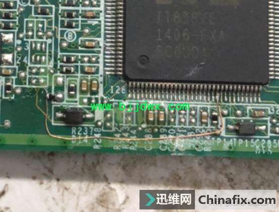

个人习惯都是先EN,2脚电压开机有瞬间3.3V,EN既然正常那问题肯定就是芯片的供电或者芯片本身。再折回去测AIN和VCC,AIN一测0V,VCC一测居然也是0V,看来是也烧断了,直接飞线。

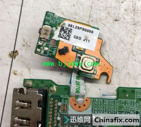

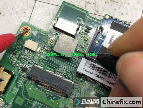

飞好线再测试,开机电流连0.134都没有了,确定芯片损坏。换个新的上去,继续飞线再测试。电流能上到0.135左右,然后掉电,电压还是不出。无意发现开关小板发烫,经过涂抹焊锡膏确认,是小板上的霍尔元件发烫,直接拆掉。
拆掉后待机电流0.002A 比之前低了,通电不触发,电流没有变化,LID#也去烧洞的那里了,查图纸后,找了一个9K的电阻焊接上去,手工做个上拉,把上拉的电压再飞到EC的22脚。
