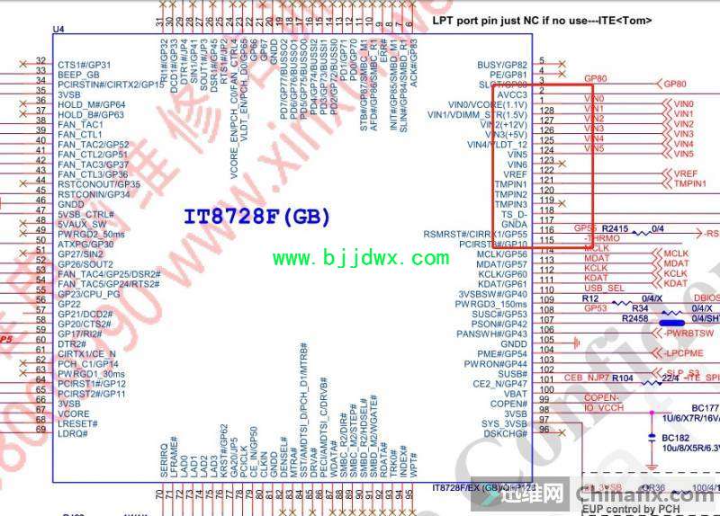

摘要: 示波器修技嘉GA-970A-DS3 REV:3.0 不定时掉电版号:技嘉GA-970A-DS3REV:3.0故障:不定时掉电,还不能触发。 这块板子放了很久了,当时15年没有示波器也就没有搞,直到现在才有时间搞。当时觉得是哪里有短路造成的, ...
4563285.46
导致-ATX-PSON 被上拉是什么原因?在2015年时已经都测量了一遍都是正常,现在测量还是正常的。那就只能换IO了。file:///C:\DOCUME~1\FKM\LOCALS~1\Temp\msohtml1\01\clip_image012.jpg

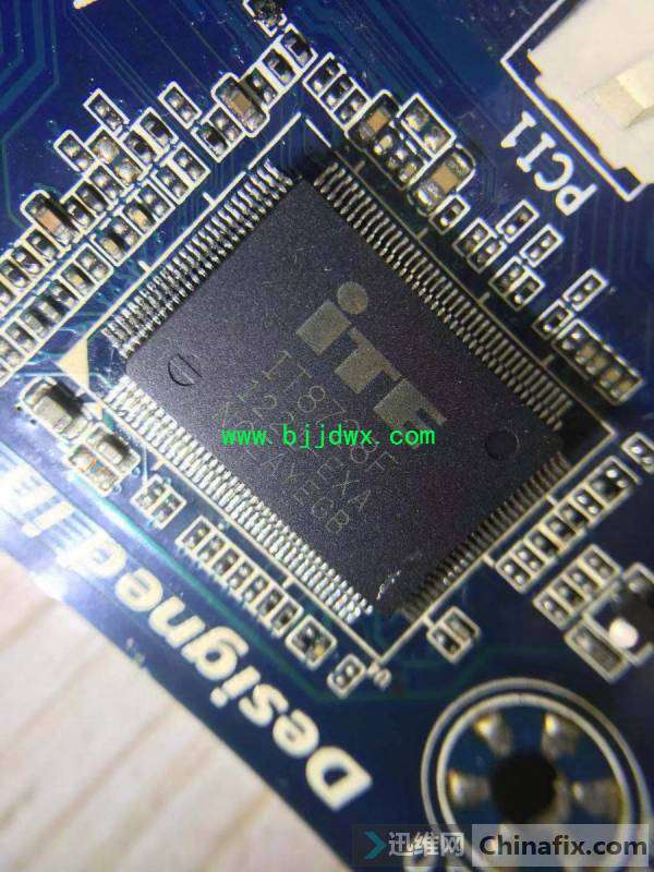

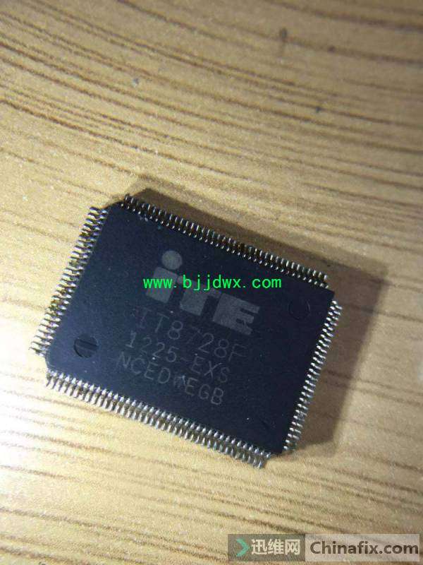

原机时IT8728F EXS手头上只有IT8728F EXA 脚位都一样应该可以用。
换上的IO

拆下的IO
目前机子运行不再出现掉电现象。应该是IO内部的MOS管漏电造成的。
