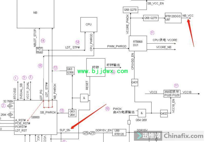

先是抓了SLP-S5-  NB_VCC
file:///C:\DOCUME~1\FKM\LOCALS~1\Temp\msohtml1\01\clip_image004.jpg
结果如下:

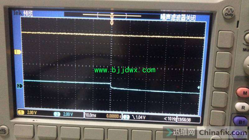

file:///C:\DOCUME~1\FKM\LOCALS~1\Temp\msohtml1\01\clip_image006.jpg
黄为SLP_S5- 蓝为NB_VCC
NB_VCC掉了,但SLP_S5-没有掉,应该像多米诺骨排一样掉在后面。那估计应该不是供电的问题。

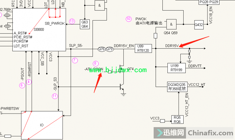

file:///C:\DOCUME~1\FKM\LOCALS~1\Temp\msohtml1\01\clip_image008.jpg

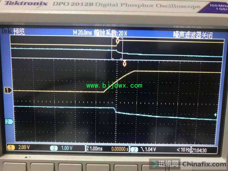

结果如下:file:///C:\DOCUME~1\FKM\LOCALS~1\Temp\msohtml1\01\clip_image010.jpg
-ATX-PSON DDR15V
是黄-ATX-PSON自己先上去了导致的掉电。
