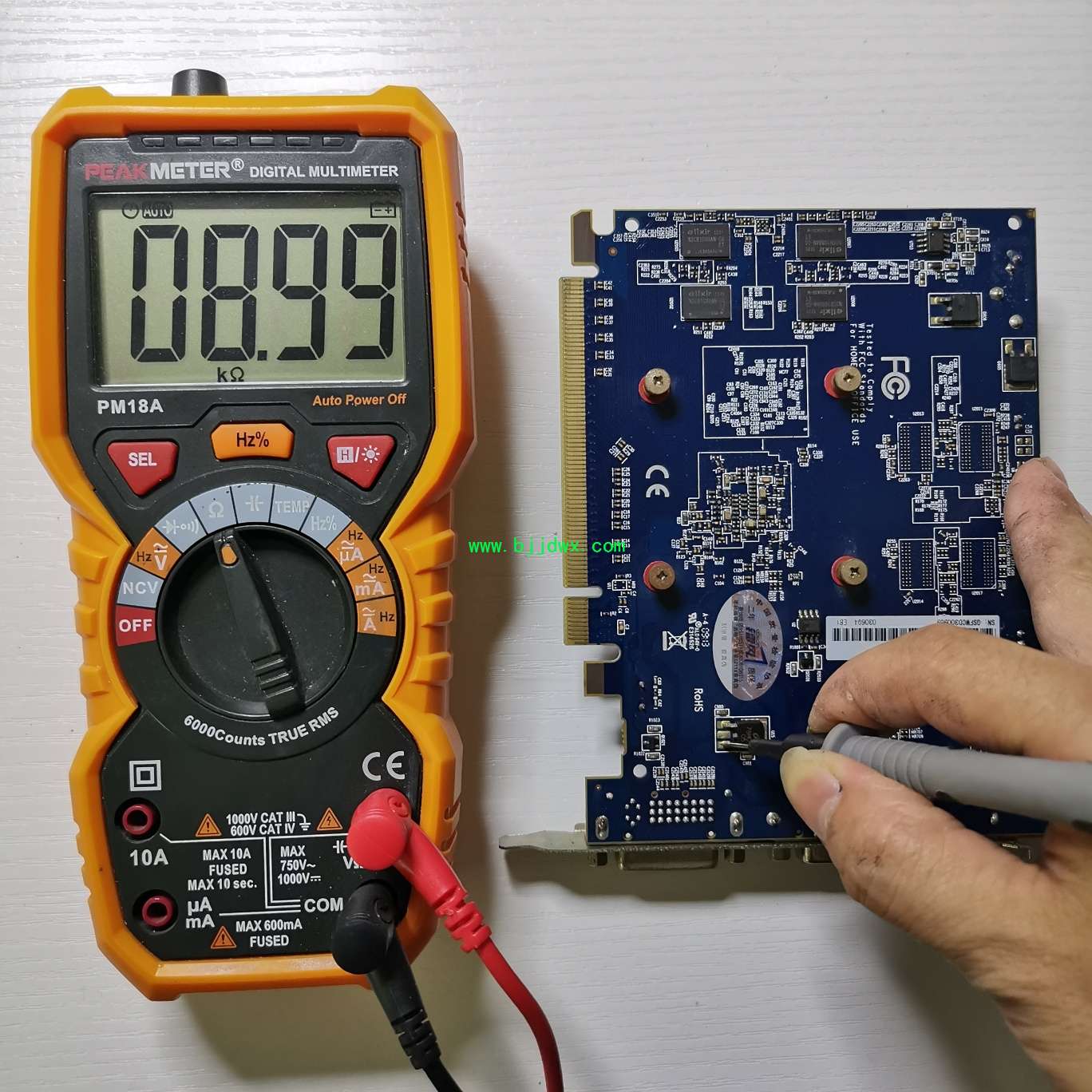

拿到显卡先打阻值,
5VDDC:8.9K正常

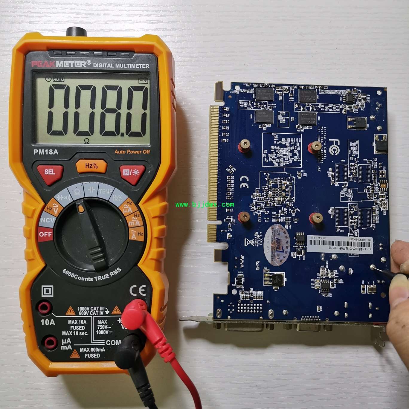

GPU-VDDC:8欧正常

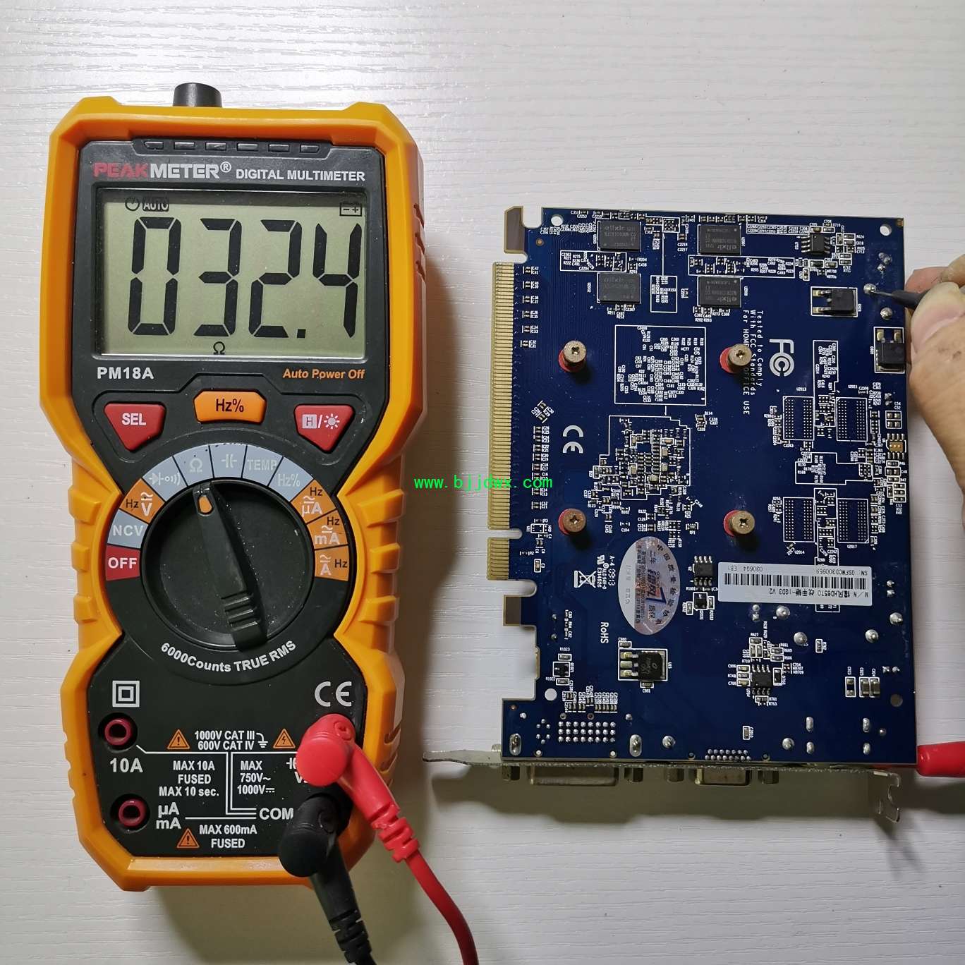

MVDDC:32欧正常

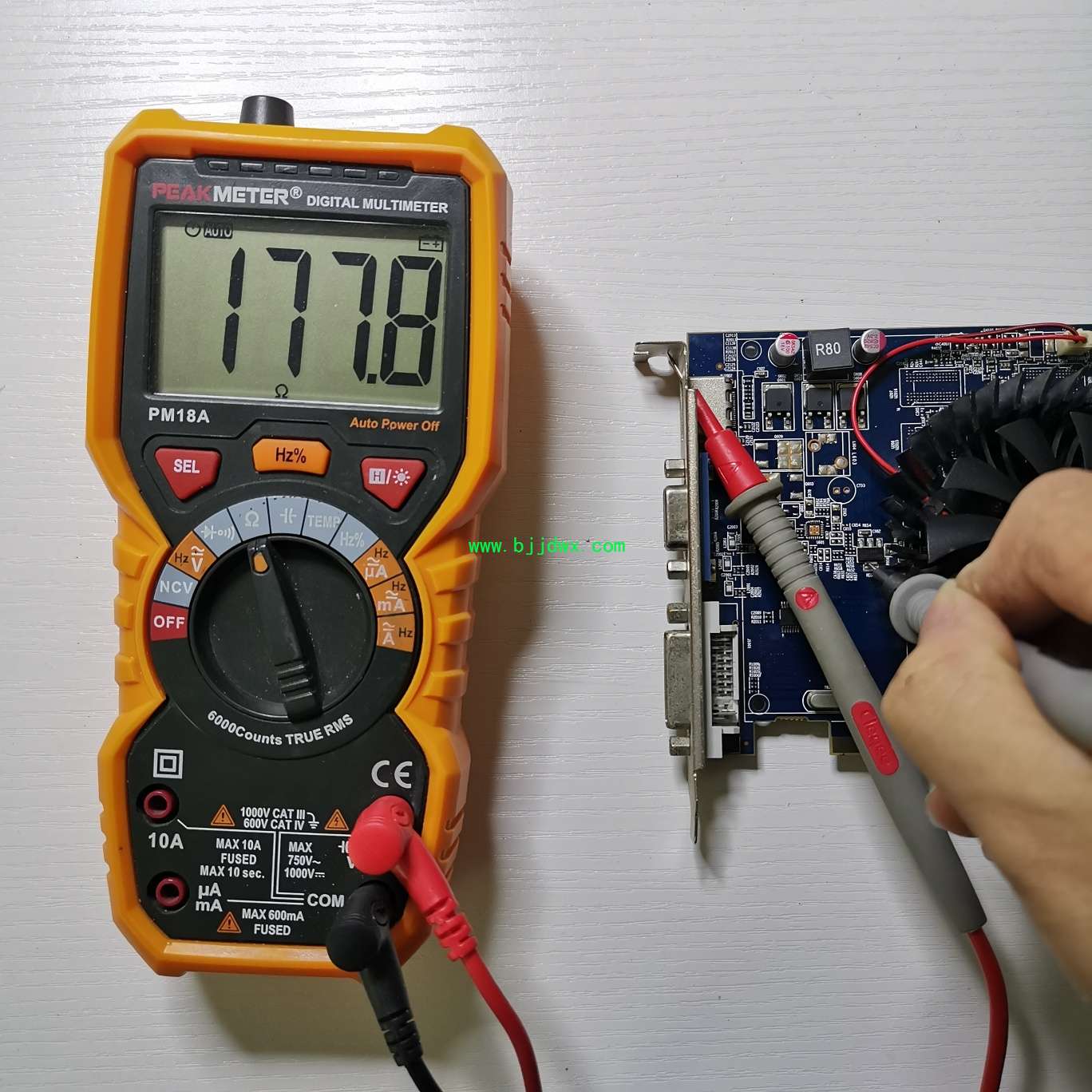

1.8VDDC:177欧正常

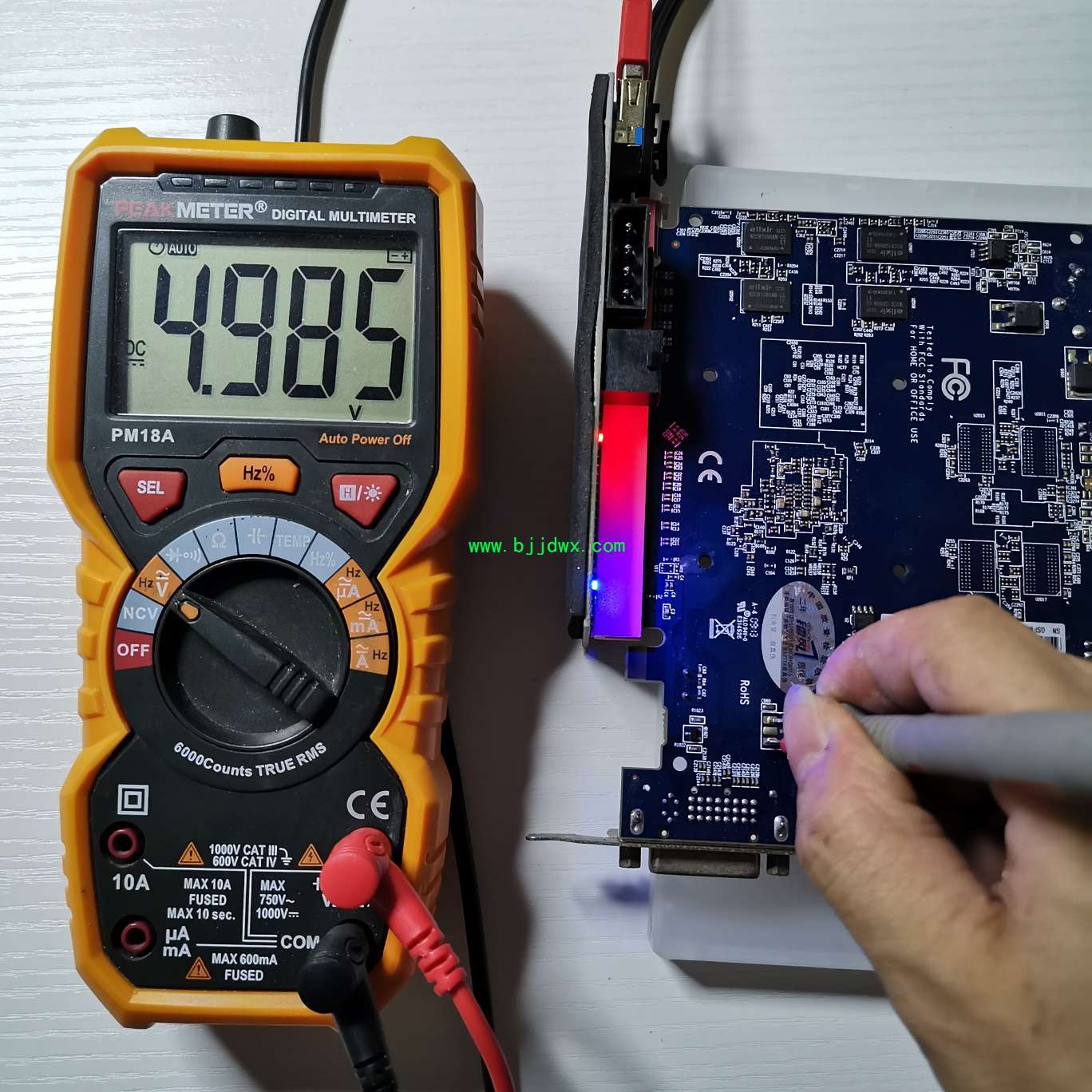

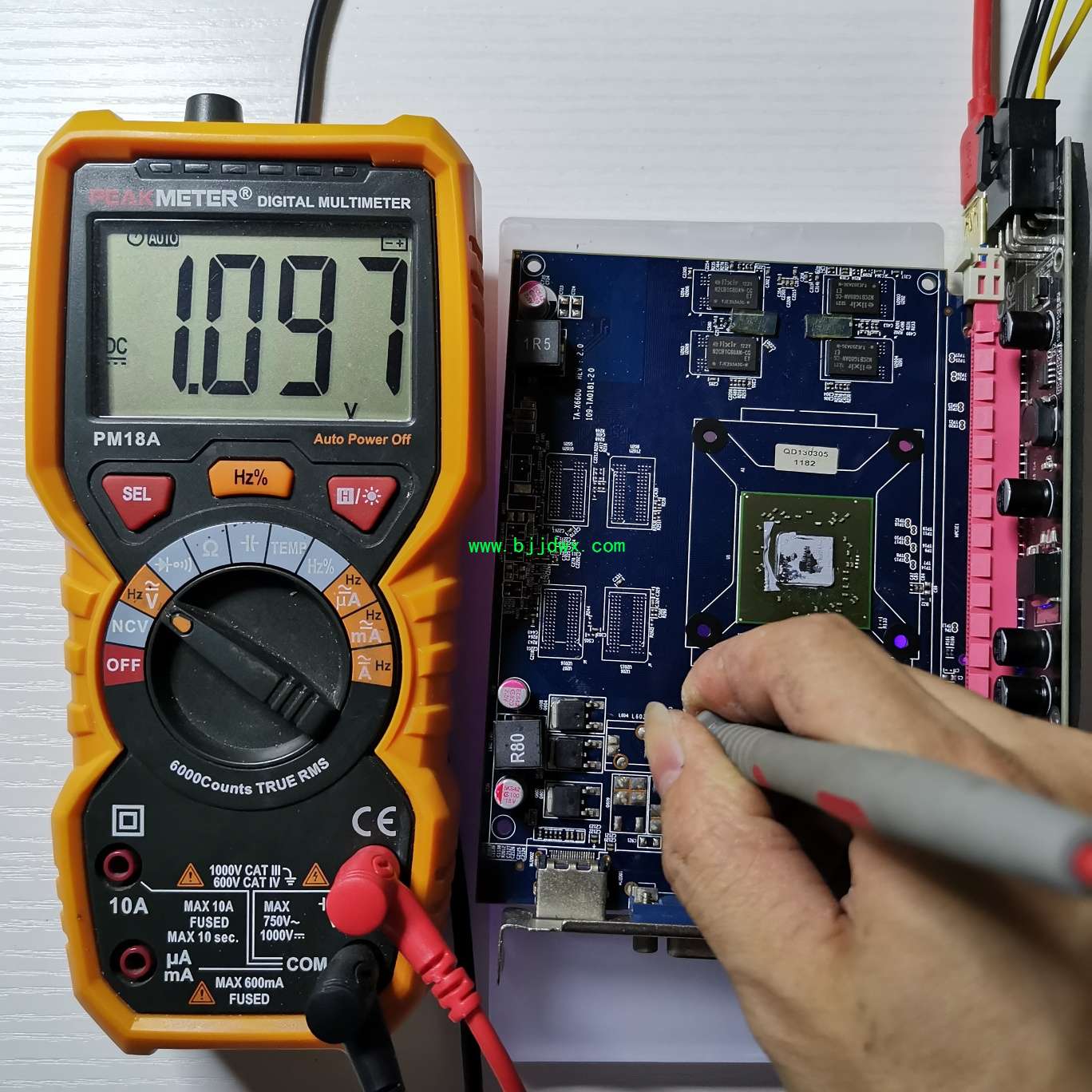

所有阻值测试基本正常,然后上机测试几组供电电压是否正常,
5VVDDC:
GPU-VDDC:
