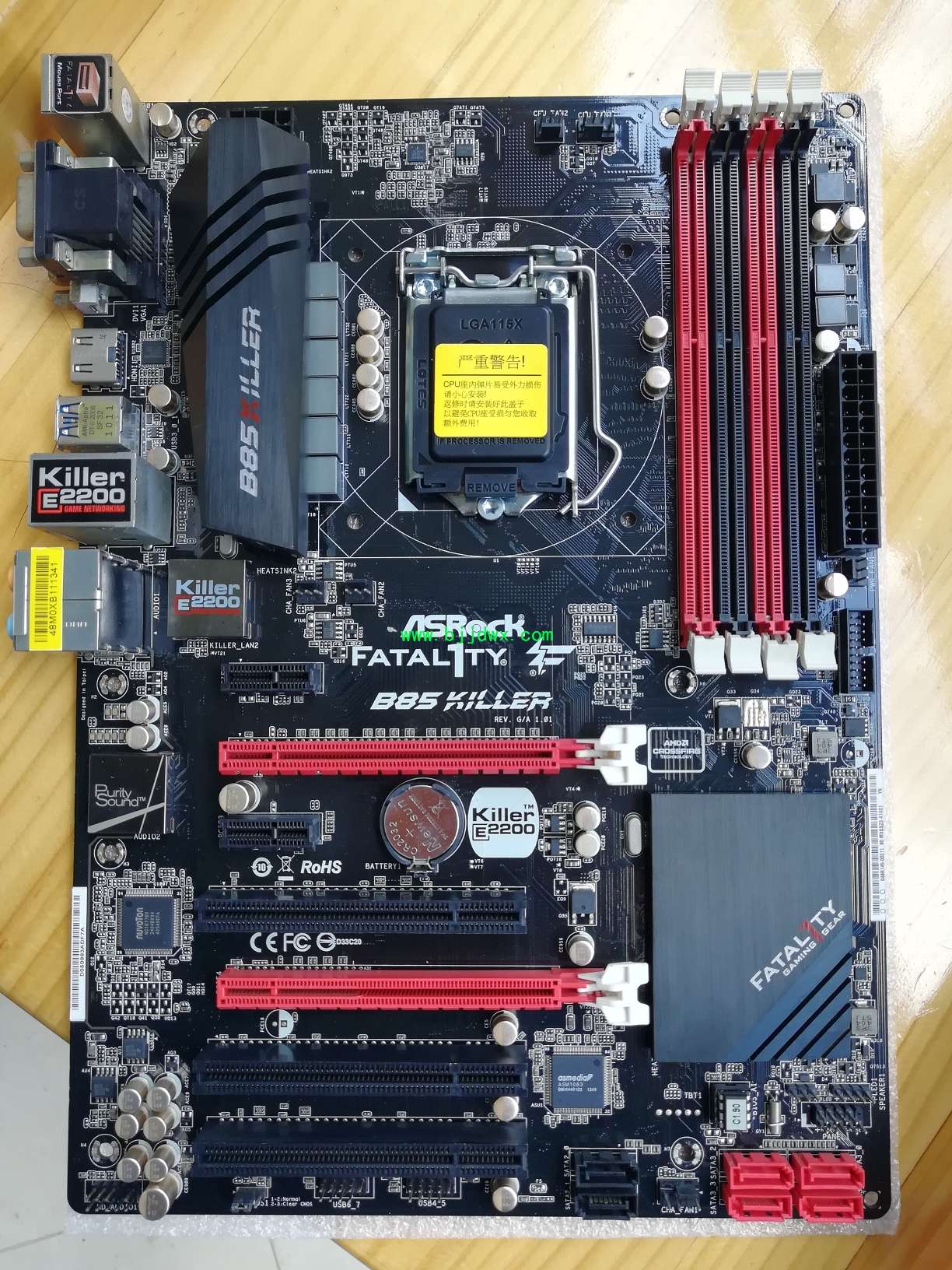

 倒腾一块成色还行的B85板子,原来是触发后反复上电,查出是ME电压低,换其供电IC,主板跑码工作。

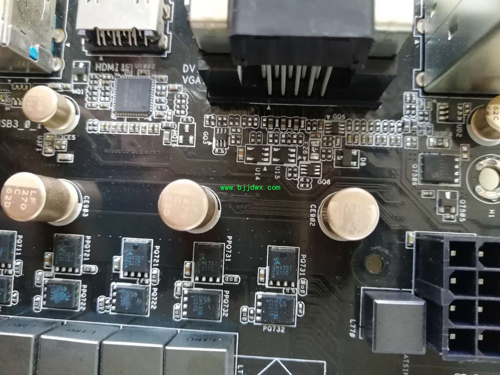

       接下来测试板子所有端口,发现板载DVI接口死活不显,刷个BIOS?,也无效。打DVI值,全部OK;数据耦合电容,全部OK。估计是DDC不能通讯,测DDC隔离双mos管GQ8上6个的脚电压,正常。奇怪,桥坏了?。这种小六脚易坏,换一个GQ8试试,果然亮机。
         看来这种小六脚双MOS管不靠谱呀。第一次遇到,留个纪念。
