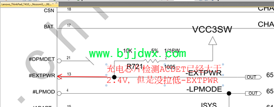

摘要: 机器型号: Lenovo ThinkPad T410  板号:09A21-1  故障现象:插上可调电源无待机。  拆机发现板子上的TB芯片供电脚已烧毁,相连的2个电阻也挂掉。  上次修到个是电源导致板子烧了一大片,屏也烧掉了,但愿这 ...
543.1.315.355

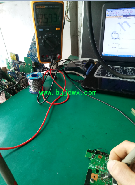

 测量充电芯片ACDET脚电压已大于2.4V,没拉低-EXTPWR。
  果断更换充电芯片U7。

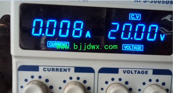

  再次上电久违的待机电流来了:

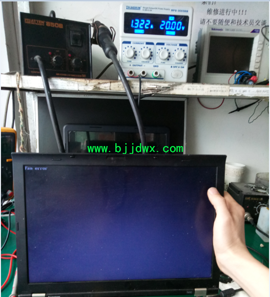

  按开关电流一路小跑亮机:
