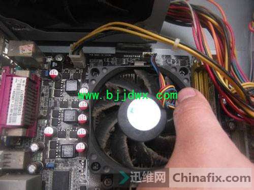

显卡风扇不转了的原因
  1、检查CPU风扇和连线,然后用替换法排除电源故障。如果电脑能启动,一般来说电源出问题的可能性很小,这时CPU风扇不转可能会因为自动调温的影响。
  2、IBM的机器有的就是开始的时候风扇转动,几秒后自动停转,工作一段时间后由于CPU温度上升又开始转了。如果开机时转,后来不转,风扇灰尘太多的话,清理灰尘,给轴承加油。
  3、灰尘少的话,说明是供电电路或者风扇本身出现问题,借一个风扇试试,如果正常说明是你的风扇坏了,那就换一个吧,要是新风扇也不转,那就肯定是主板上的插针有问题了。
  4、将显卡拔下来,装好后看风扇转不转,如果不转,那说明显卡在风扇供电这点有问题,最好是拿去售后,主板上的风扇插口能匹配的话插主板上也可以,还可以插电源上。

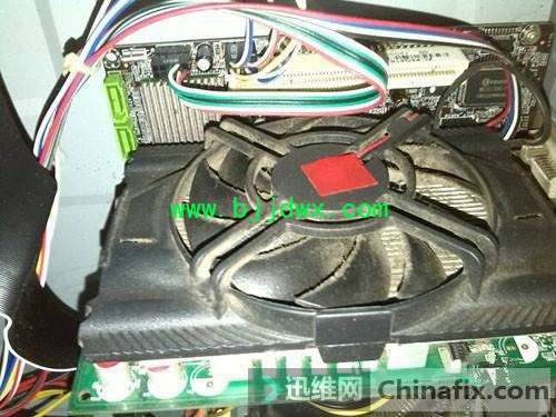

显卡风扇不转了怎么办
  1、将显卡取下来,然后用小的软毛刷清理下上面的灰尘和杂物,然后在安装上去。再尝试通电。最好在上面插擦上一些酒精,不要擦油,擦油的话可能更会导致风扇不转的。
  2、如果不是灰尘的缘故的话,那么就是电源了,用两节电池的正负两极插入它的电源插孔。查看风扇是否有转动的迹象,如果有转动的话,说明不是电源的问题了。在重新安装到机箱主板的电源上,就能测试出是不是机箱的电源出了故障了。一般机箱主板上的电源查看有好几个,可以换其他插孔试下。如果都是没有用的话,那还是更换一个新的吧。通过这个方法就能测试出到底是电源出了故障还是主板的原因了。

  如果显卡散热风扇质量不理想,就需要更换的风扇。在购买新的显卡风扇时,最好将显卡带上,购买合适的显卡风扇。由于风扇大多使用弹簧卡扣或者螺钉固定,因此我们可以使用螺丝刀和镊子轻易的将其取下,并拔掉其连接的电源接头。更换时先把芯片上原有的导热硅脂清理干净,然后再涂上导热硅脂,把新的风扇装—下并按原样固定好,插好电源接头即可。
