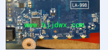

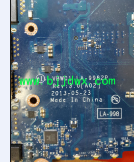

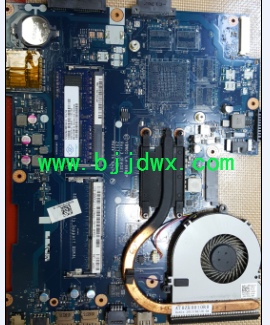

  客户送修,机器为笔记本电脑。机器自己拿到手后,先试机确认不开机。附实物图和板号:

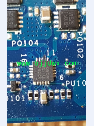

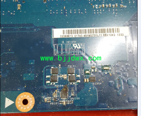

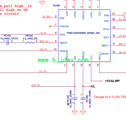

  迅速折下主板目 检笔记本待机部份有进水现象。待机芯片位号为PU100,附实物图:
  声卡芯片上也有进水现象。
  笔记本主板先试机确认为不开机。于是打开图纸来分析修机。
  首先对进水位置处用洗板水清洁,效果如下。附图:
  已经发现芯片第12脚 处氧化断线了,信号为3V5V_B+公共点供电。

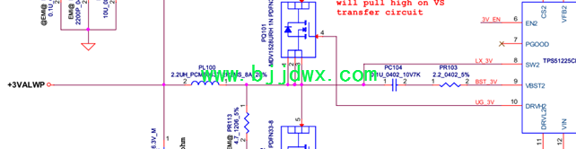

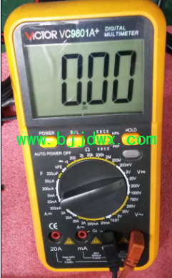

  此脚 先直接飞线后试机,主板上电后打待机供电PL100 +3VALWP为0V.附实测图和原理图:
