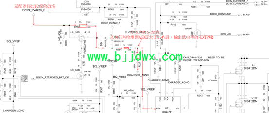

机器型号: Lenovo ThinkPad T410
  板号:09A21-1

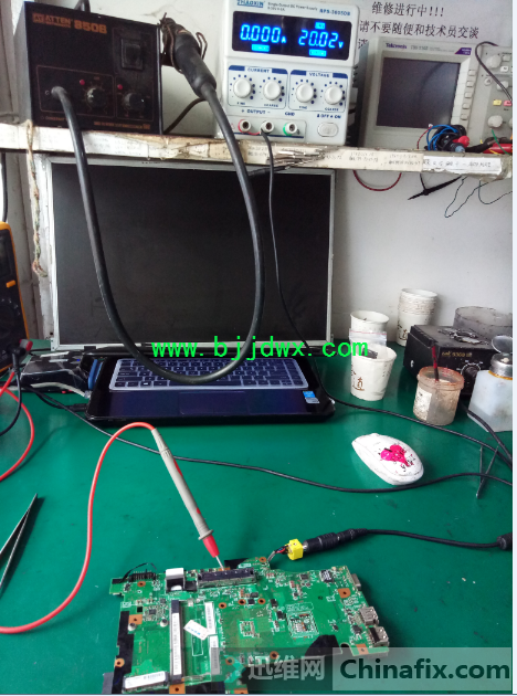

  故障现象:插上可调电源无待机。

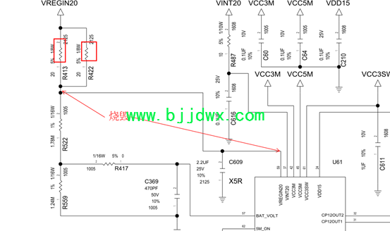

  拆机发现板子上的TB芯片供电脚已烧毁,相连的2个电阻也挂掉。
  上次修到个是电源导致板子烧了一大片,屏也烧掉了,但愿这个好点,手头上没芯片,定芯片回来后,更换TB和R413和R422。
  再次上电涛声依旧,直接测量BD41760KVT的59脚发现无电压,追其来源。
分析:

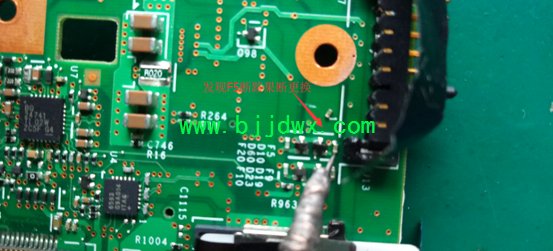

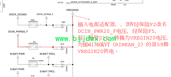

  插入电源适配器,,20V经保险F2改名DCIN_PWR20_F电压,经保险F5,经二极管D10,转换为VREGIN20电压,为BD41760KVT(RINKAN_2)的第59脚VREGIN20供电。

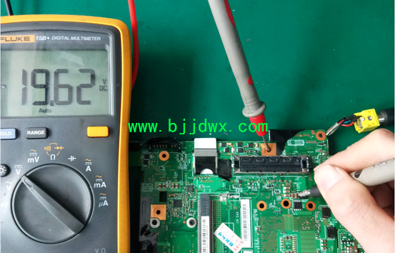

  实测发现F5挂掉,导致TB的59脚无供电,果断更换。
  再次上电,测量小电流的公共点已经产生,依旧无待机电流。
  扫荡待机芯片各个条件发现线性已经产生,无PWM1 和PWM2开启,追查其产生条件。
分析:

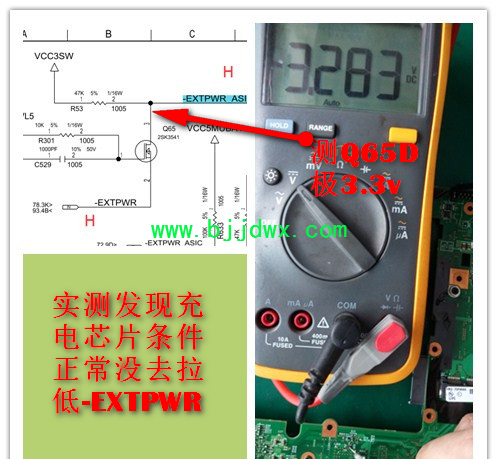

  VINT20给待机芯片TPS51222的23脚供电,-PWRSHUTDOWN给其线性开启,TPS51222分别输出VREG3和VREG5,TPS51222从29脚输出VL5驱动Q65导通,拉低-EXTPWR_ASIC给联想芯片.(前提是低电平的-EXTPWR是适配器经过F2保险改名DCIN_PWR20_F分压给充电芯片ACDET脚 分压为2.6v左右,充电芯片检测到ACDET大于2.4V后,输出低电平的-EXTPWR)。
  联想芯片得到供电VCC3SW,复位SWPWRG,且收到-EXTPWR_ASIC后,自动发出M1_ON,转换成VCC5M_ON VCC3M_ON,3FP_ON,分别送给待机芯片,TB芯片若收不到-EXTPWR_ASIC就需要触发后再发出M1_ON)
  待机芯片TPS51222收到VCC5M_ON  VCC3M_ON后,输出待机VCC3M,VCC5M。
  实测发现VL5控制Q65导通D S电压分别为3.3V导致联想芯片条件不足,-EXTPWR_ASIC为3.3从而不发出VCC5M_ON VCC3M_ON,3FP_ON给待机芯片。
