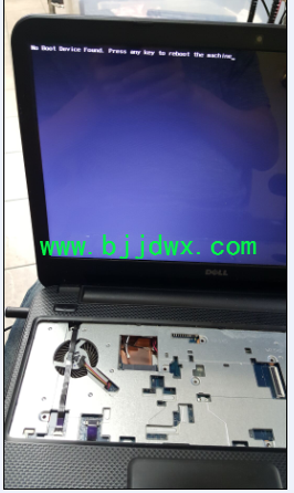

摘要: DELL外星人板号LA9982P 待机芯片坏引起不开机维修型号:DELL inspiron15 (3537)外星人笔记本板号:仁宝代工,板号LA-9982P,4代单CPU故障现象:进水机按开关不开机维修过程:  客户送修,机器为笔记本电脑。机器自 ...

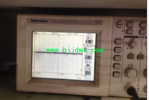

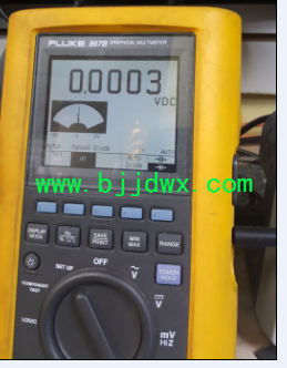

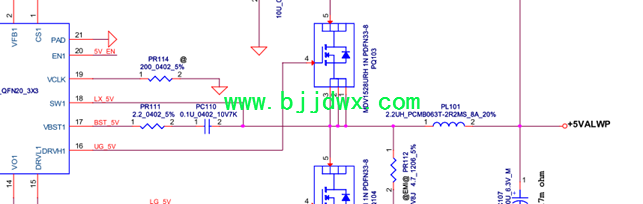

 量测PL101 +5VALWP电压也为0V。

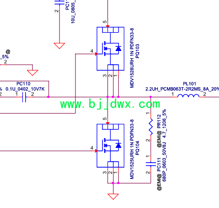

  笔记本主板再次断电,用万用表打PQ103,PQ104上第4脚 分别为500欧,和400欧,阻值是OK的。

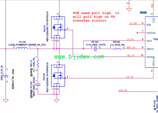

  用万用表量测另一边待机供电PQ101管子第4脚 为480欧是好的,但量PQ102 管子第4脚 只有3欧。附上实测和原理图:

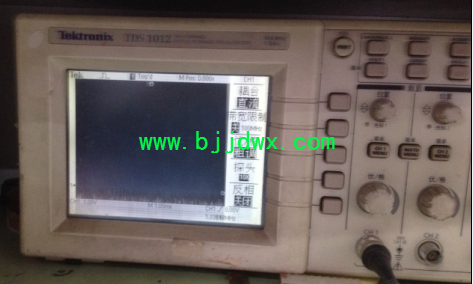

  从先易后难角度出发,先要折掉PQ102 MOS管,打值仍涛声依旧,数值为3欧。现在从图纸上分析只可能是待机芯片TPS51225C损坏引起。迅速折掉PU100芯片,再次打PQ102 MOS管第4脚值为无穷大了。从料盒内找到TPS51225C焊好在主板上。之前取下的PQ102 MDV1525管子,用万用表量测三个引脚 之间未有短路,也焊在主板上。自已清洗芯片和MOS管后,主板上电后待机二路供电已正常了。附实测图:
  主板装上屏和其它接口小板后,按开机键,电流一路飞奔主板显示亮机OK。附上亮机图。
