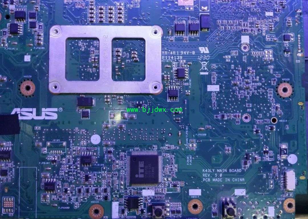

开机亮机2-3秒内必掉电,掉电很稳定
并且掉电后能再次触发
且来听我慢慢挖坑
Part one
第1步:测开关脚电压正常;
第2步:去掉开关小板万用表触发还是掉电,排除开关小板问题;
第3步:不放内存也掉电;
第4步:测LID信号正常;
第5、第6……
华硕的适配器检测信号也是个通病,结果测着也是正常;然后刷BIOS一样。
看论坛有说掉电后变得无待机了,需要拔电再接才能触发,是待机部分的问题,明显我这里不是。示波器抓了一下待机波形都很正常,并且掉电后待机跟公共点都没问题。

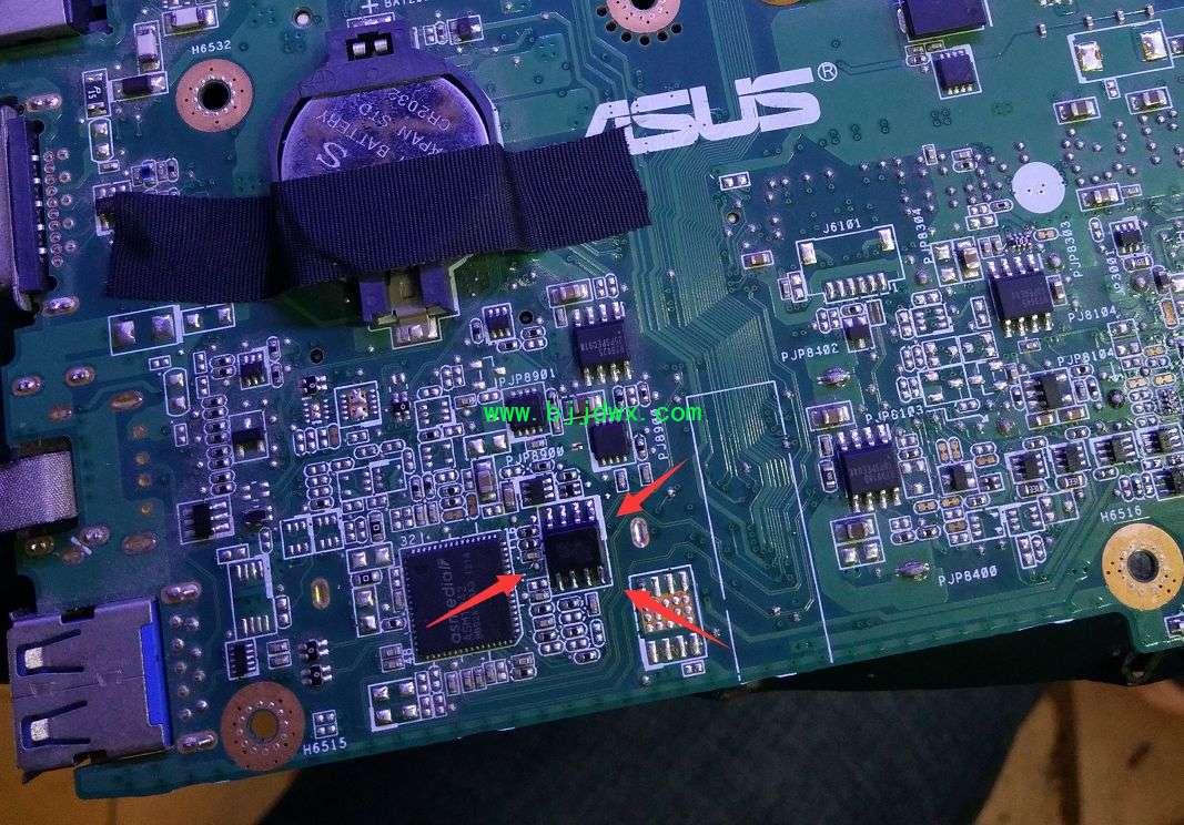

看论坛也有说显卡的,亮机掉电,加焊修复,也有说换显卡修复的。确实这款机的ATI显卡是个通病,见到比较多的是跑码不亮加焊就好,但是会导致亮机就掉电的貌似没遇到过,先干吧!
主板无进水无腐蚀,不过桥跟显卡都被干过,不知是以前修过还是咋地。干完显卡下来竟然有半个钟没问题,以为好了呢,差点装起来给同行拿走。

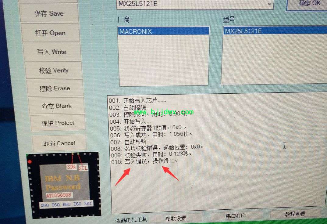

还有说开关电压偏低是上拉电阻的问题,明显我这里开关脚电压是正常的,跳过。还看到说是USB3.0 BIOS芯片引起的,这个小芯片竟然只能读取,写入一直提示检验失败!以为真是它的问题了,遂订芯片。
