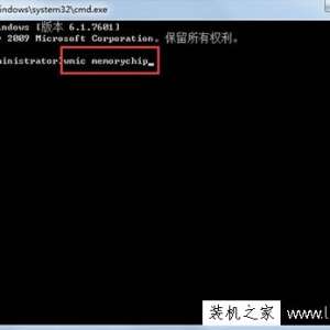

2、进入CMD命令提示符,在其中输入在其中输入“wmic memorychip”,注意wmic和memorychip两个单词之间的空格不要忽略。如下图所示:

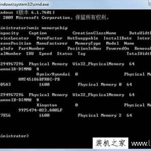

3。通过如下图即可看到关于内存详细的信息了,包括频率,还包括内存个数、容量、位宽、描述等等。如下图所示:
