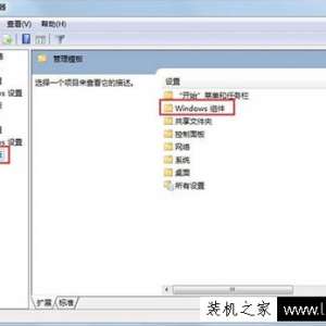

2、在本地组策略编辑器中,在左侧栏中找到并点击用户配置---管理模板,右侧栏中找到Windows组件,并双击这个选项,如图所示:
Win7系统下Windows media center怎么关闭?

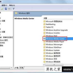

3、在Windows组件中,向下拉动进度条,找到Windows Media Center的选项,用鼠标左键双击这个选项,如下图所示:

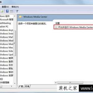

4、双击之后出现了一个不允许运行Windows Media Center选项,再次用鼠标左键双击它,如下图所示:

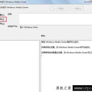

5、在弹出的具体设置界面中,点选已启用这个选项,点击确定,退出设置界面,如下图所示:
