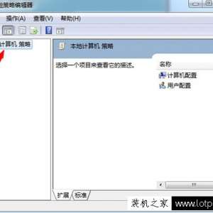

1、首先我们点击“开始菜单”图标,再点击“运行...”,在运行框里面输入“gpedit.msc”命令,即可打开本地组策略编辑器。如下图所示:
运行窗口

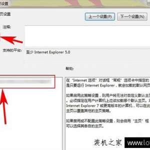

2、进入本地组策略编辑器之后,以此打开:用户配置 → 管理模块 → Windows组件 → Internet explorer → 找到:禁止更改主页设置 → 点击进入,在里面可以看到被设置为了已启用,下面主页框可以设置一个你想要修改的主页。如下图所示:

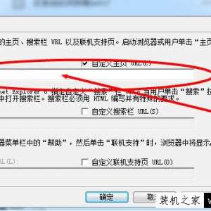

3、下面再打开:用户配置 → Windows 设置 → Internet Explorer → URL → 重要URL,在里面设置自己主页,并确定即可。如下图所示:
ie主页被锁定
