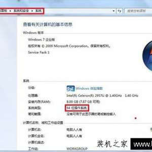

1、使用Windows7(64位)环境:对于Windows XP 操作系统来说,超级终端很好用。但是更新了Windows7(64位)操作系统之后,就找不到超级终端软件了(出于安全缘故),如果用户不想使用第三方的类似软件,可以尝试使用Windows XP 操作系统中的超级终端。如下图所示:
Win7系统如何添加超级终端?Windows7系统超级终端的添加方法

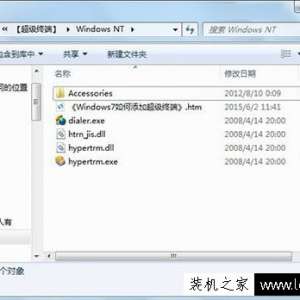

3、去网上下载超级终端软件、解压(无需安装),打开文件夹(检查文件的完整性)。如下图所示:

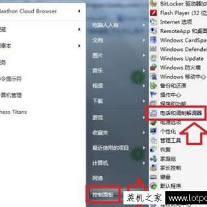

4、首先要在控制面板中设置,步骤如下:

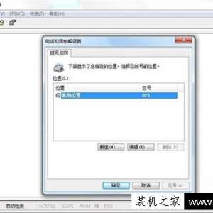

5、开始→控制面板→电话和调制解调器。如下图所示:

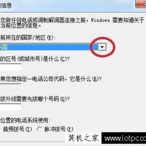

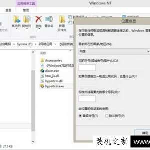

6、打开位置信息→选择国别、区号、电话等相关讯息→确定。如下图所示:

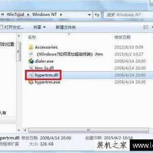

7、如果是自己从Windows XP 操作系统提取的超级终端的程序,确保所有的动态链文件的完整性,比如hypertrm.dll文件可能会没有,找到后保存在同一个文件夹内,否则打开会出错。如下图所示:

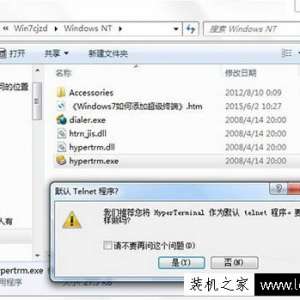

8、设置完毕,即可打开超级终端进行调试。双击打开hypertrm.exe程序,会有一个是否默认的选中项,自行决定,或勾选 请不要再问这个问题 之后再选择(是或否)。如下图所示:

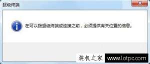

9、如果之前未在位置信息中设置正确的讯息,系统会检测到并提醒用户重新设置。如下图所示:

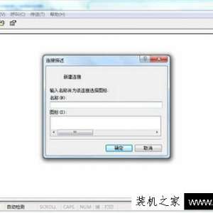

10、此时弹出超级终端的界面(说明程序和操作系统兼容),新建连接的名称。如下图所示:

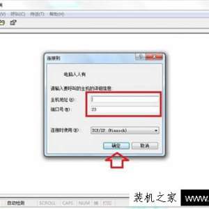

12、输入正确的IP地址。如下图所示:
