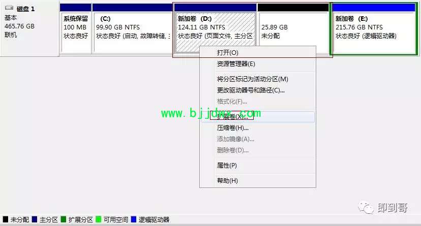

8、如果在D盘右击,可以看到扩展卷是可以扩展的,那25.89GB空间是可以在添加到D盘的,那如何将未分配的空间扩容到C盘呢?

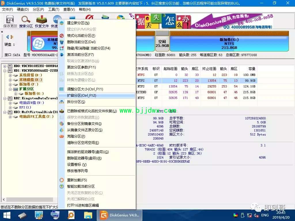

1、将电脑重新启动,将带有PE的U盘插入电脑,从U盘启动。
如果不会做PE,U盘的,请参考U盘启动盘制作方法
2、进入PE系统,打开DiskGenius软件。
3、找到对应的硬盘,进入PE系统后,硬盘,盘符(C盘、D盘、E盘)可能不会像正常进入系统那样排序。需要自己对应找到C盘。
如何找到C盘,可以对比C盘空间大小,也可以对比文件。C盘,默认有Windows系统文件夹等。
4、选中系统盘,也就是默认的99.9GE盘(系统中的C盘)上,右击,选择“扩容分区”。

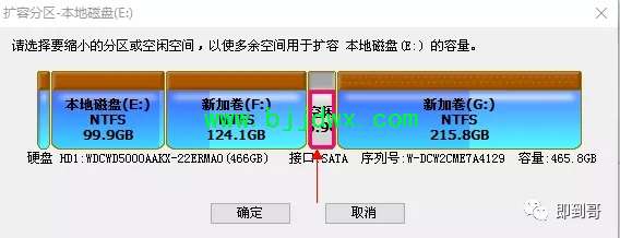

5、然后选择,空闲的我们压缩出来的25.89G空间。选中后,单击确定。

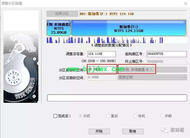

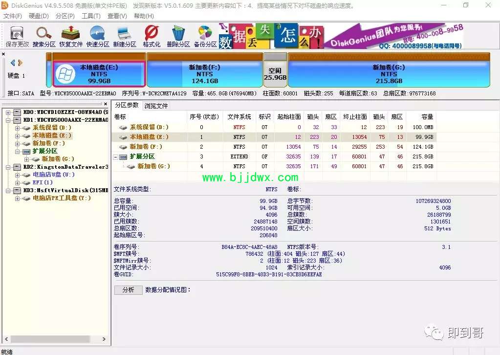

6、然后可以看到分区前部的空间 25.89G,空间,合并到本地磁盘E盘,E盘也就是99.9GB的系统盘(正常进入电脑的C盘),点击开始。
