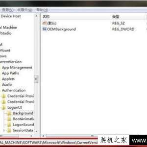

2、在打开的注册表编辑器界面中,依次展开“HKEY_LOCAL_MACHINE/SOFTWARE/Microsoft/Windows/currentversion/ authentication/logonui/backgrounds”,如下图所示:
Win7电脑锁屏壁纸怎么设置?Win7系统电脑设置锁屏壁纸的方法

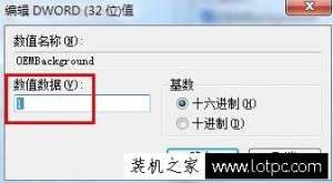

3、打开右侧栏一个名称为“oembackground”的双字节值(如果没有,可自己新建一个),最后右击该双字节值,选择修改,将其值修改为1。更改oembackground的值,若为0则表示不使用oem背景仅使用Windows默认背景,若为1则表示使用oem背景,如下图所示:

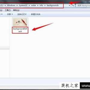

4、将自己喜欢的锁屏壁纸命名为“backgrounddefault.jpg”放入“C:Windows\System32\oobe\info\backgrounds”路径下,默认情况下info\backgrounds目录是不存在的,我们需要自己新建这两个文件夹,然后将自己喜欢的锁屏壁纸放在这里:C:Windows \System32\oobe\info\backgrounds,如下图所示:
