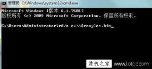

1、首先我们键盘按下“Win+R”组合键打开运行窗口,输入“cmd”并确定即可,如下图所示:
Win7系统回收站损坏了怎么修复?电脑回收站已损坏的解决方法
2、在命令提示符界面中,输入“rd/s c:\\$recylce.bin”(双引号不用),回车即可修复,如下图所示:
