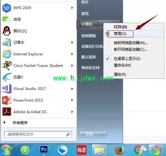

1、开始菜单,进入计算机,找到管理

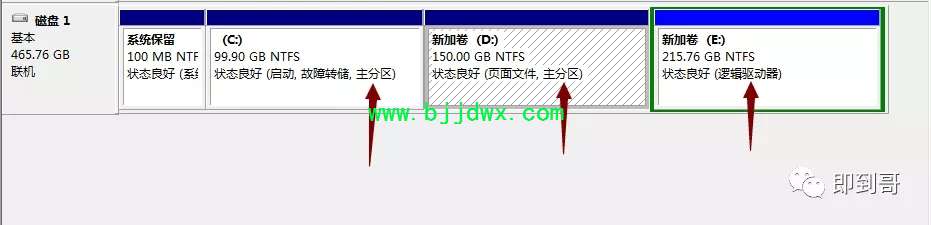

注意:
先确认一下,磁盘分区,各个分区都是以什么颜色带替的。
黑色:未分配。
深蓝色:主分区
深绿色:扩展分区
绿色:可用空间
蓝色:逻辑驱动器
2、打开电脑磁盘管理器后,找到磁盘。然后查看一下,新加卷(D)和C盘一样也是都是主分区,都是深蓝色。我们这里可以将D盘的空间压缩后,分配给C盘,来增加C盘空间。

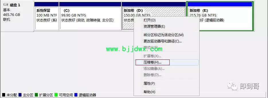

3、在D盘右击压缩卷。

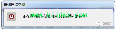

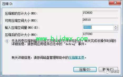

4、系统会自动去算你的D盘有多少空间可以压缩出来。
5、压缩出来26510MB,相当于25G。点击压缩。

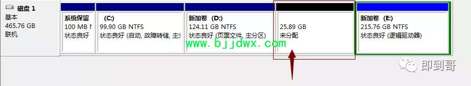

6、压缩完成后,可以看到有一个25.89GB空间没有分配。

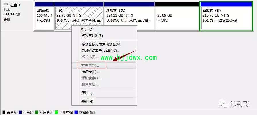

那是不是这个未分配空间直接可以分配给C盘呢?
7、答案,当然是不可以的,我们直接点C盘,在C盘上,扩展卷是灰色的,意思 就是没有硬盘剩余空间可以扩展。
