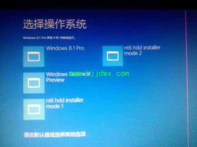

1、首先,出现该界面说明nd6安装成功,点击【mode1或2】

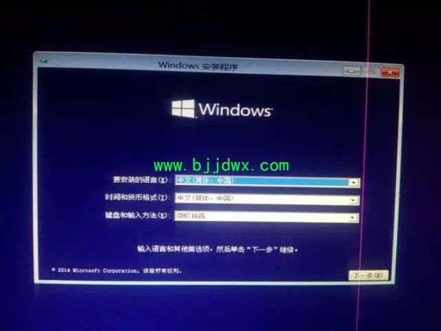

2、加载安装文件ing

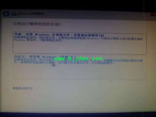

3、一定要选择自定义

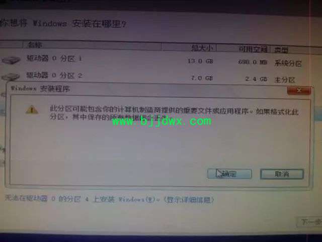

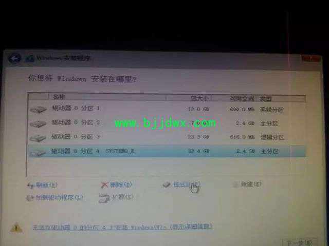

4、开始选择安装位置了,这个地方很重要!
①如果要覆盖原系统安装单系统,那就选择第一个盘符;
②如果要保留原系统,安装双系统,那就选择其他任意一个盘符

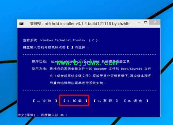

nt6在安装完系统后,是可以卸载的,否则在开机系统选择页,比较碍眼:
