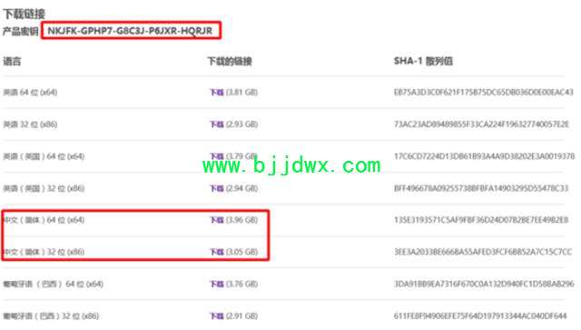

1、下载win10技术预览版镜像
微软官网中文版下载方法,可自行网上找参照文章

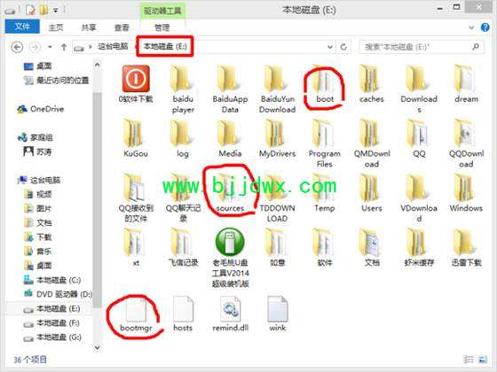

2、将映像解压到C盘外的某盘符的根目录,如E盘根目录
3、如果要安装双系统,准备一个空闲的盘符,备份里面的内容--后面安装会格式化的

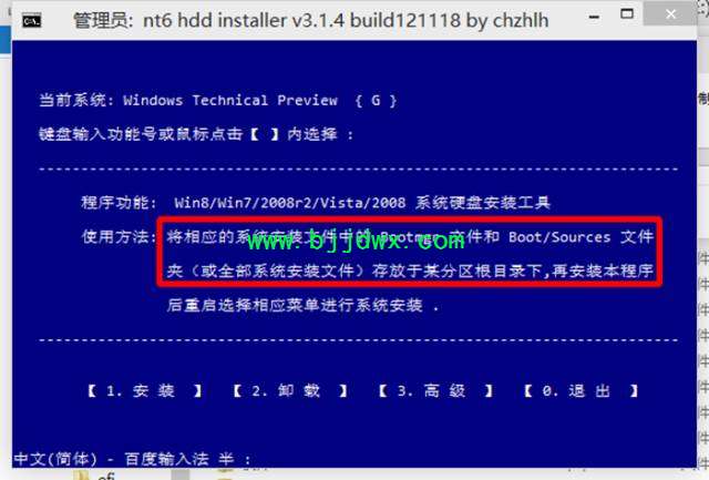

4、下载nd6_hdd_installer
PS:可自行到网上找绿色免安装版本,解压后即可使用

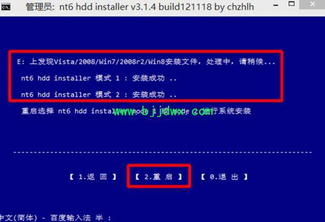

5、打开nd6_hdd_installer,单击【安装】
6、提示:安装成功!击【重启】
