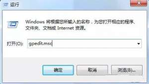

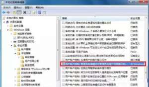

1、点击开始,在运行中输入gpedit.msc,打开组策略;
电脑怎么设置安装软件需要密码?

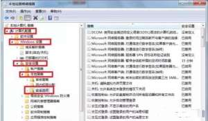

2、依次打开:计算机配置——Windows设置——安全设置——本地策略——安全选项——用户帐户控制:管理审批模式下管理员的提升提示行为;

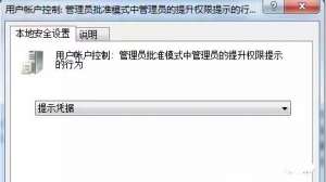

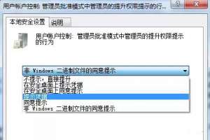

3、双击用户帐户控制:管理审批模式下管理员的提升提示行为,改为提示凭据;

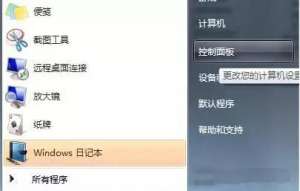

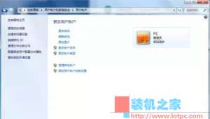

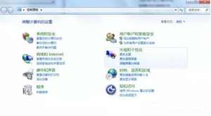

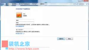

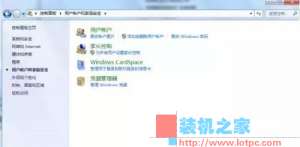

4、在开始——控制面板——用户账户和家庭安全——用户设置——为您的账户创建密码。这样创建的密码在开机和安装软件过程中,都需要输入密码,这样就搞得很麻烦。也可以设置开机不需要密码;

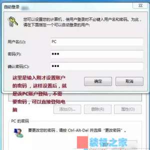

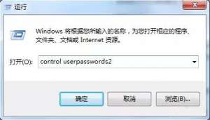

5、下面的步骤就是设置开机不需要密码,免得麻烦,在运行中输入 control userpasswords2;
电脑怎么设置安装软件需要密码?

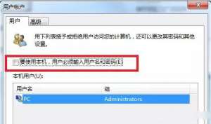

6、不勾选 要使用本机,用户必须输入用户名和密码;
电脑怎么设置安装软件需要密码?
7、应用,这时输入 设置之前创立的账号和密码,这样就可以在开机的过程中该账户不需要密码登陆,直接进入系统;

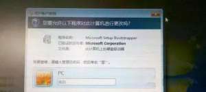

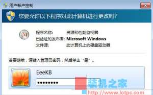

8、现在可以看到效果了,随便打开一个软件安装包里setup,都会提示输入密码;
