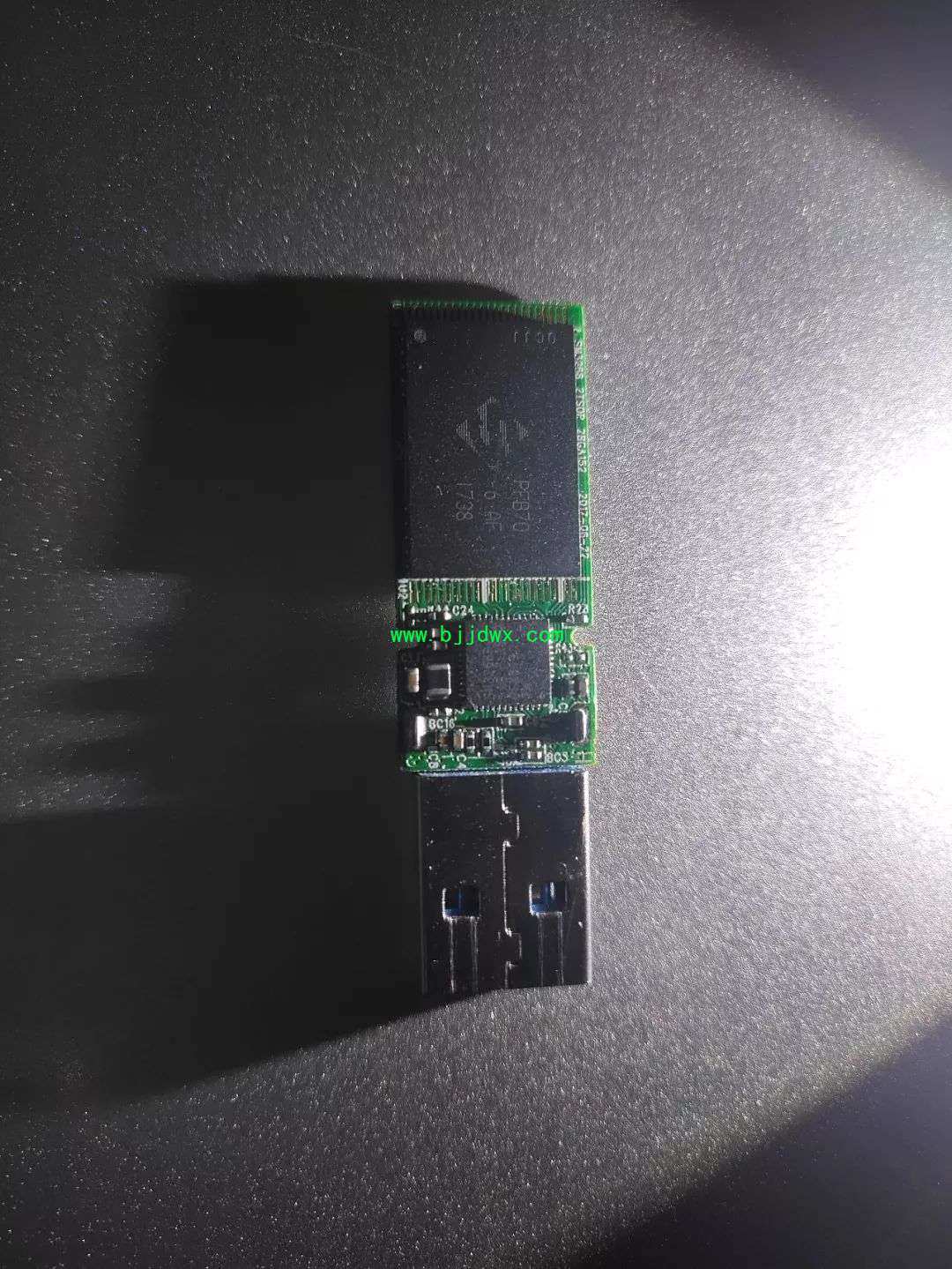

就在前两天,胖子我最喜欢的台电骑士U盘宣布正式退役,这让胖子我伤心不已T-T......
显示提示是“无法识别的usb设备”,胖子查了好久,确定它还是逃不过它的命数。
那么好,让我们拆……额,不,是了解一下无法识别的usb设备损坏怎样排查吧。
01
先确认是否是USB设备本身的故障。
您可以用同一个USB设备在另一台电脑上接上,若都不能使用则放弃这个U盘吧!
02
再确认是否为USB接口损坏了。
用另一个正常的U盘去接上同一个USB口,还是不能正常使用的话,如果是电脑问题导致的USB无法识别,那么我们需要检测一下电脑设置。
03
确认USB设备的驱动程序是否已经正确安装。
如果有详细说明书的USB设备,一定要仔细查看相应的说明文件,按照说明安装相应的驱动程序。
04
使用U盘时电脑意外断电,重新开机后U盘无法正常使用。
插上U盘后系统就报错“无法识别的USB设备”,这种情况,很大原因是供电问题,先连接好外接电源或者通过PS2转接线连接好,确保提供足够的电能之后再试试,这时应该可以正常使用。
05
对于从来没有使用过USB外接设备的朋友来说,即使正确安装了驱动程序也有可能出现系统无法检测USB硬盘的情况。
这主要是由于主板默认的CMOS端口是关闭的。为了解决这个问题,我们可以重新开机,进入CMOS设置窗口,并且在“PNP/PC
ICONFIGURATION”栏目中将“Assign IRQ For USB”一项设置为“Enable”,这样系统就可以给USB端口分配可用的中断地址了。
