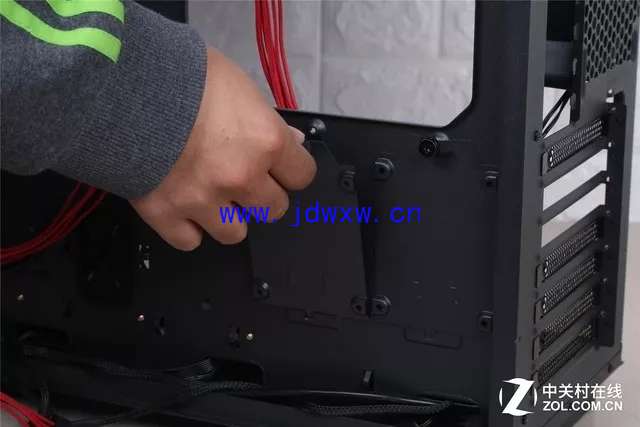

  硬盘的安装方法相对简单,假如你使用SSD那么即便是不固定在机箱上也不会出现任何问题,但是出于美观考虑,最好还是将SSD装好。
硬盘托架
  先将硬盘插架拆开,就一颗螺丝,拧开就能拔出来,没什么好说的。

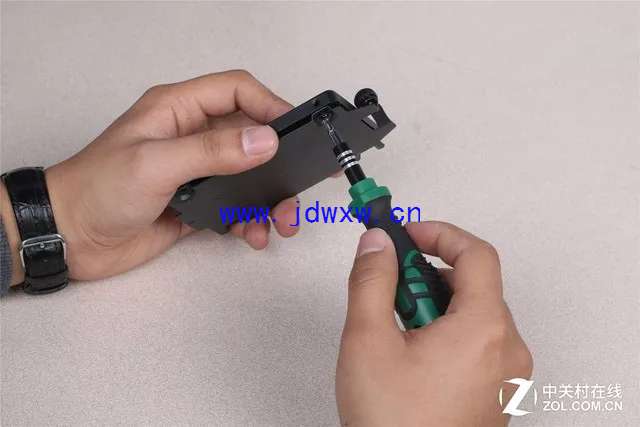

固定好SSD
  然后把SSD固定在硬盘托架上,四颗螺丝拧上就行了, 方向冲机箱外侧,不然装不回去。

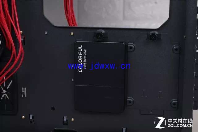

装好效果
  最后按刚才拆下的步骤把SSD装好就可以了,最后装电源时记得插硬盘供电线和数据线,缺一不可。

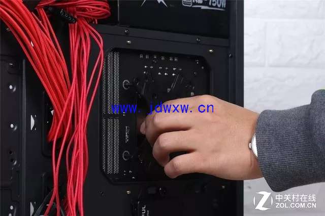

  本次装机我们使用的是一体式水冷散热器,它的安装方式比风冷散热器稍显复杂一些,我们要先把机箱前面板拆掉(不同机箱安装冷排的位置不同,有些机箱可能需要在机箱上盖处安装)。
冷排

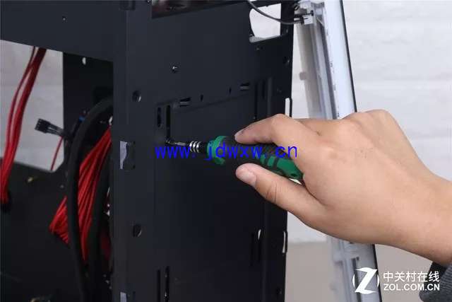

冷排螺丝
  一体式水冷分为冷排和冷头两部分,通常情况我们需要先安装冷排,将冷排放入机箱内部好,在刚才拆开机箱前面板那一侧将螺丝固定紧就可以了,螺丝一定要上全,否则可能出现风扇共振现象。

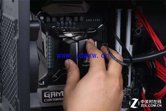

  随后将冷头的水泵供电插在主板上,有些主板有两个风扇插槽,我们要将这冷头的插头插在标有“CPU FAN"的标识上,因为插在另一个可能会导致主板判定没有插CPU散热器,从而无法开机 。
背板
冷头
  供电插好后,就可以安装冷头了,先在主板背面将散热器的背板插上,再把冷头从正面插上,拧好螺丝就可以了。CPU水冷散热器安装完毕之后,用户还可以进入主板Bios中设置CPU风扇的转速等,灵活调节可以达到更加好的静音和节能效果,一般来说默认即可,不需要调节。
