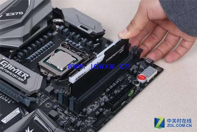

内存
  主板和内存一样,都是有防呆接口。单根内存,四个内存插槽任选其一就可以了。只要把内存插槽两边的卡扣先向下搬开,把内存条插上后用力按下去,插槽上的卡扣就会自动锁紧,并发出“咔”的一声。
  内存一定要确定插好并且牢固,因为电脑启动有时会黑屏或者反复重启很大可能就是内存条没有插好引起的。假如购买两根内存的朋友安装内存时,需要注意将两根内存插在相同颜色的内存插槽中,也就是间隔一个空槽再装另一根内存。这样的做法是实现两根内存的双通道功能,内存运行速度比单根要快很多。

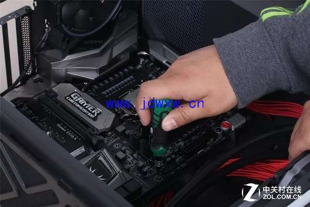

  切记 ,装主板的顺序是先装主板挡板再装主板,反过来是装不上去的,你只能重新返工。
主板
  主板放入机箱中就可以拧螺丝了,拧主板螺丝要注意不要一下将螺丝拧紧,应每个螺丝拧一点,最好再一个个固定。这样的做法是为了避免主板受力不均匀变形,不过现在很多主板的做工很扎实,直接拧死也不会出现什么问题。
