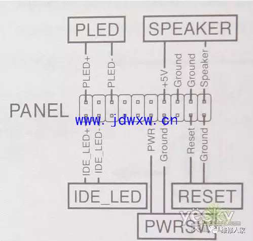

  首先,我们来介绍一下开关键、重启键、电源工作指示灯、硬盘工作指示灯与前置蜂鸣器的连接方法,请看下图。
机箱前面板上的开关、重启按钮与指示灯的连线方法
上图为主板说明书中自带的前置控制按钮的连接方法,图中我们可以非常清楚的看到不同插针的连接方法。其中PLED即机箱前置电源工作指示灯插针,有+”“两个针脚,对应机箱上的PLED接口;IDE_LED即硬盘工作指示灯,同样有+”“两个针脚,对应机箱上的IDE_LED接口;PWRSW为机箱面板上的开关按钮,同样有两个针脚,由于开关键是通过两针短路实现的,因此没有+”“之分,只要将机箱上对应的PWRSW接入正确的插针即可。RESET是重启按钮,同样没有+”“之分,以短路方式实现。SPEAKER是前置的蜂鸣器,分为+”“相位;普通的扬声器无论如何接都是可以发生的,但这里比较特殊。由于+相上提供了+5V的电压值,因此我们必须正确安装,以确保蜂鸣器发声。

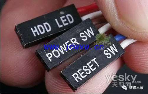

这是机箱上提供了插头
上图为机箱是提供的三种接头。其中HDD LED是硬盘指示灯,对应主板上的IDE_LEDPOWER SW是电源开关,对应主板上的PWRSWRESET SW是重启开关,对应主板上的RESET。除了HDD LED硬盘指示灯有+”“之分外,其它两个没有正负之分。当然,为了方便消费者安装,+采用了红、棕与蓝进行了标识,而绝一为白色线缆,这一点在任何的机箱当中是通用的,大家可以仔细观察一下。

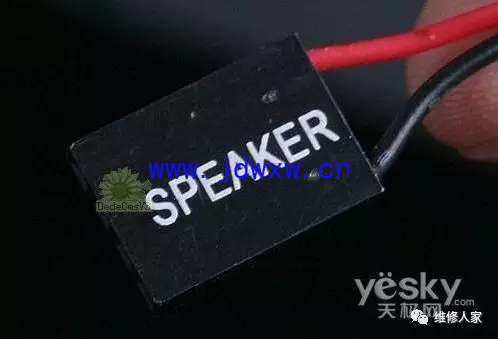

前置蜂鸣器插头
机箱上的前置蜂鸣器插头,用SPEAKER进行了标识,红色表示+相位,黑色为相位,对应主板上的SPEAKER

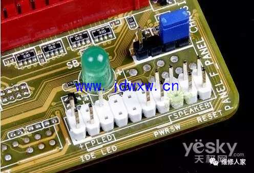

主板上的开关、重启、电源工作指示灯、硬盘指示灯插针
上图为主板上的开关、重启、电源工作指示灯、硬盘指示灯插针,标识的相当清楚,与主板的说明书上完全相同,我们只要对号入座,便能够正确的连接机箱面板上的控制按钮。
