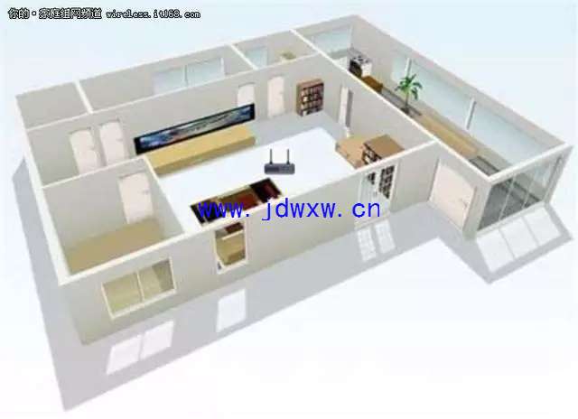

● 中央位置最佳
大部分【路由器】的信号是由天线向各个方向发射,因此根据发射半径来考虑信号强度是非常有必要的。假如我们的【路由器】靠近邻居公寓的墙壁,这样他们会获取一部分我们的信号。由此,我们可以尝试将【路由器】放在家里最中央的位置,并且不考虑台式计算机和家庭调制解调器的限制因素。这样【路由器】发射的讯号强度就可以以同样的强度向四周扩散。
无线电波通常散开并朝向地面,假如房子构造是别墅或复式结构,建议将【路由器】放在二楼,亲测有效。

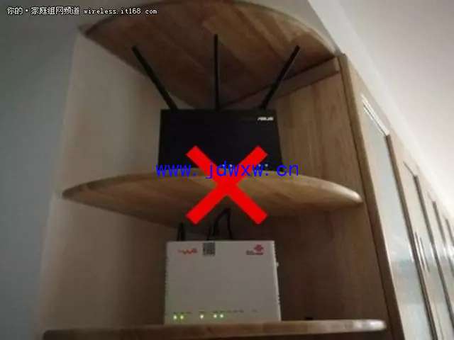

 避开不可阻挡的障碍物
Wi-Fi信号在没有障碍物的空间里比有墙壁阻隔的空间里更容易传输。这是因为无线电波虽可以穿透墙壁,但墙壁越厚,信号越弱。假如家用砖或混凝土墙加固,信号将被墙完全吸收,并在穿过时失去力量。水也是如此,家中的大鱼缸也会对无线信号产生很大的阻力。
橱柜等内嵌式封闭空间也会干扰信号,小弟家中的【路由器】就被家父置于客厅的小柜里,美名其曰是为了不影响整体装修外观,然则Wi-Fi信号弱的让人苦不堪言。

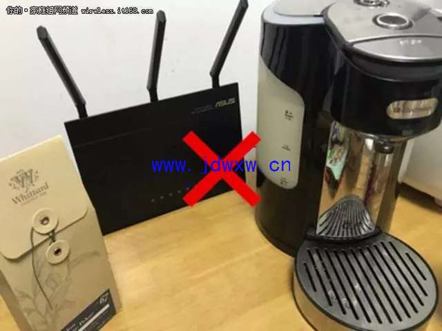

金属和镜子也要避开,因为这些材料实际上反射的是无线电波,所以尽量不要把【路由器】放在电视机后面或浴室里。
● 远离信号干扰源
当我们与潜在的Wi-Fi缓冲信号作斗争时,微波炉不是良好的陪伴者。微波和无线【路由器】使用相同的2.4GHz电磁频谱切片。当使用微波炉时,它会干扰我们的Wi-Fi信号。另外,金属物体会吸收信号,金属冰箱、灶具和其他厨房用具都会产生干扰,所以最好将【路由器】放在厨房外面。当然,同样的频率也适用于无线电话。
