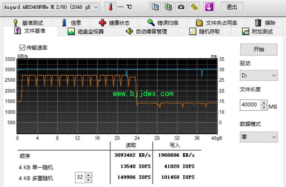

由于采用了全盘动态模拟SLC方案,就算持续写入1T的数据,依然火力全开。

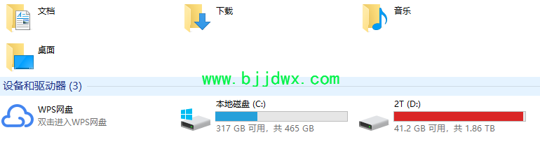

于是我们填盘至空间仅剩40G的时候开始读写测试
仅仅剩20G容量的时候,写入速度才开始跌落。

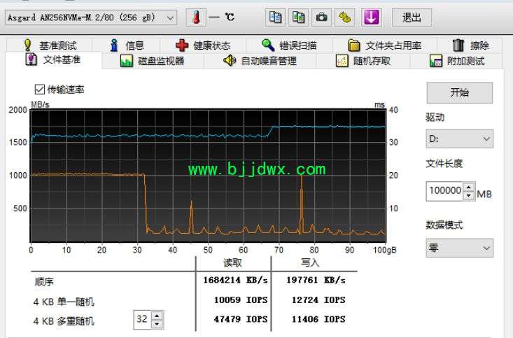

反观256G固态这边,空盘状态下写入100G的数据,在30G左右就出现了掉速,SLC缓存用完了。
所以,越大的容量空间有利于你的SSD更好的预留op空间,构建SLC缓存,也可以有利于主控更好的进行垃圾回收,所以,买固态,能买大的就尽量往大的买,128G固态就像当年的iPhone 16g内存一样,捉襟见肘了。

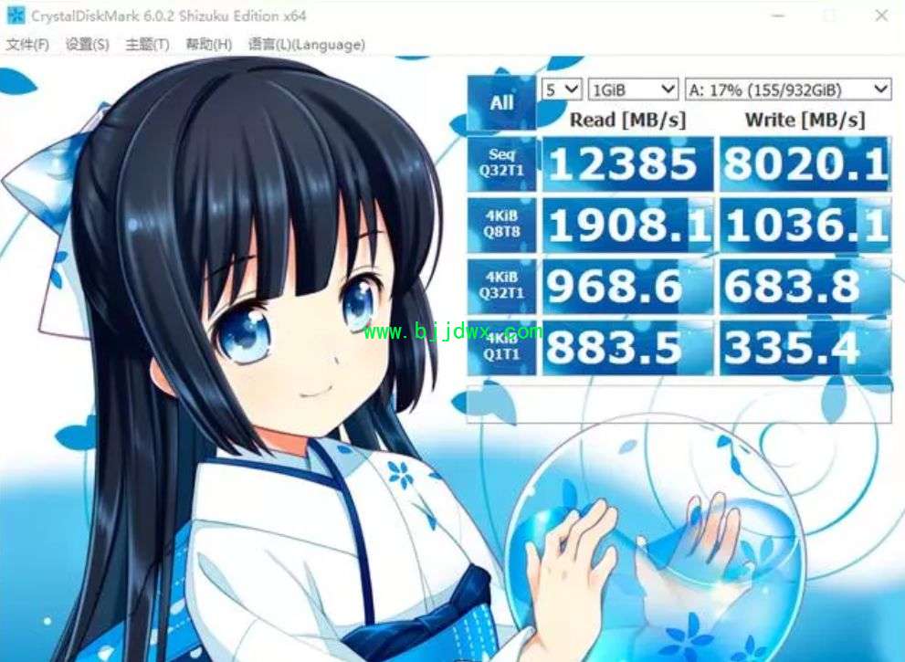

第二、不要迷信跑分:
SSD跑分造假已经是一个常态,说是造假可能有点言重~但是SLC Cache的存在确实会混淆迷惑消费者。

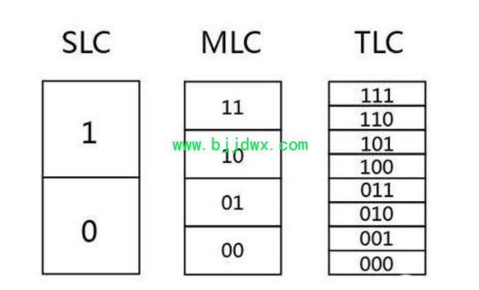

我们知道TLC颗粒的读写速度其实是低于MLC的,那为什么市面上很多TLC的固态硬盘跑分还辣么好看呢?
大多数的固态硬盘厂商会拿出一部分的TLC空间,来模拟成SLC的工作方式,这就是所谓的SLC Cache,一般在1G~30G不等。甚至半盘,全盘模拟SLC的都有,大多数的跑分软件的读写数据量都是在这个SLC 缓存里进行的,但当你跑个大一点的数据量的时候,就原形毕露了,这才是固态的真正水平。
(某固态测试10G数据量的时候,分数明显下滑)
虽然说SLC Cache对于日用体验有着很大的提升,但是我认为消费者应该拥有知情权。
所以,不要过分迷信厂商给的跑分数据~

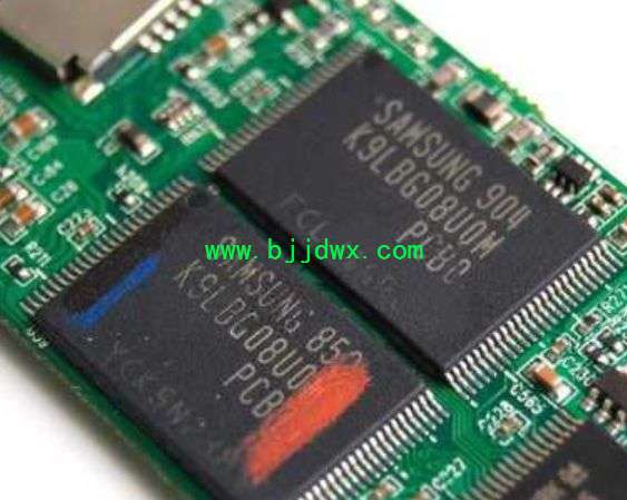

第四、远离黑片和不知名厂商:
如果你有钱,那么质量上乘完全OJBK的原厂颗粒肯定是你最好的选择。原厂颗粒大多是出现在有自主生产颗粒能力的品牌上,比如说intel啊,三星啊,闪迪啊镁光东芝啊。当然也有很多良心厂商用的是原厂颗粒,还有一种叫白片,说白了就是有瑕疵的原厂颗粒,价格相对低廉,在你预算不足的时候可以退而求其次。
至于黑片,拆机边角料,不知名的SSD厂商,为了你的数据安全,碰都不要碰!
