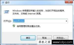

1、首先,我们需要关闭系统还原。在“开始→运行“中输入”gpedit.msc”,如图所示:

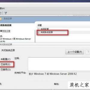

2、启用组策略编辑器,依次展开“计算机配置→管理模板→系统→系统还原”,在右侧双击“关闭系统还原”,设为“启用”。如图所示:

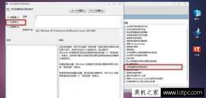

3、然后再展开“计算机配置→管理模板→Windows组件→Windows Installer”,在右边双击“关闭创建系统还原检查点”,设为“启用”,再运用“cacls”命令【cacls “c:System Volume Information” /g everyone:f】赋予当前用户完全控制权限后就可以删除“System Volume Information”文件夹了。
