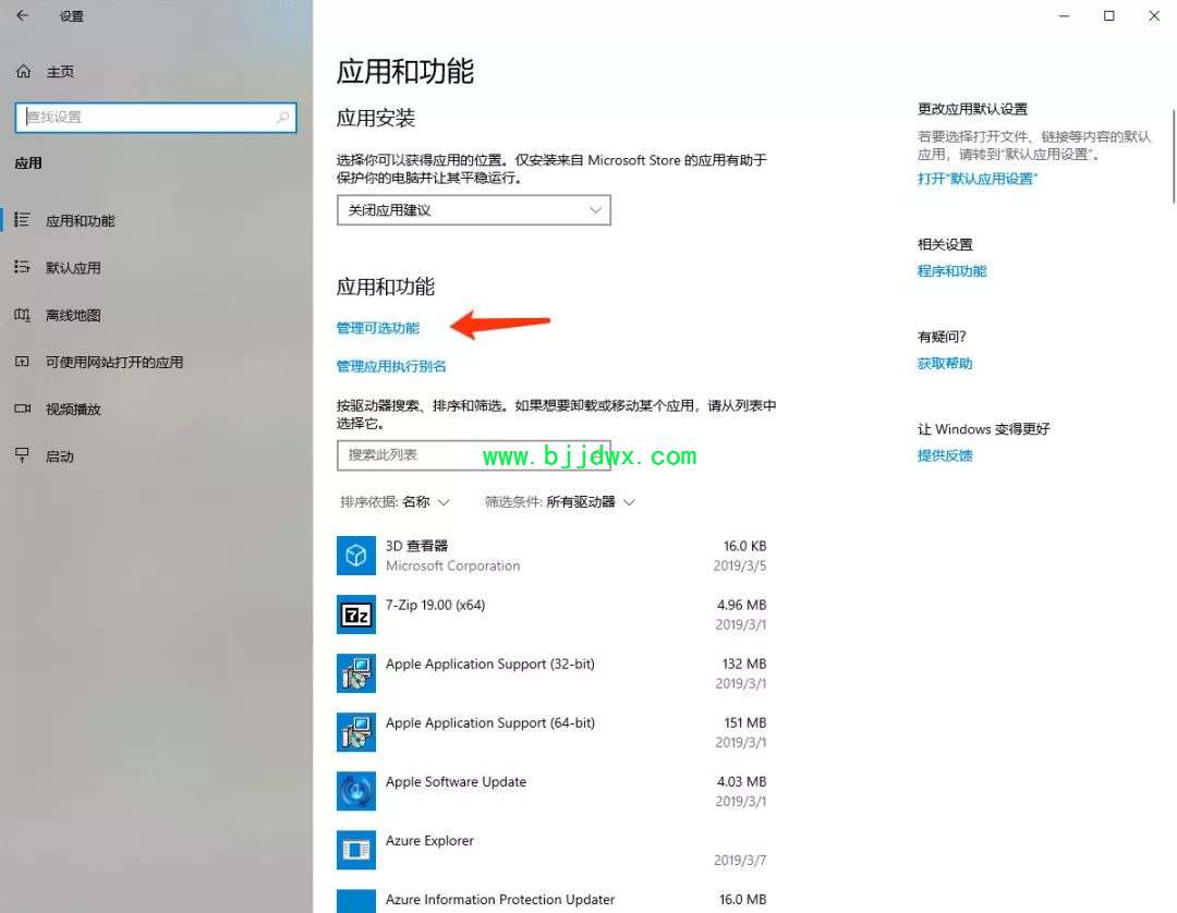

Win10 的话,就在设置里面可以安装,从开始菜单打开“设置”,然后选择应用和功能,这里就有一个“管理可选功能”的选项。
应用和功能页面

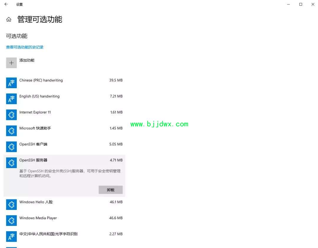

点击之后便可以看到一个可选功能,选择 OpenSSH 服务器即可,一般情况下是没有安装的。如果没有安装的话它会提示一个安装按钮,这里我已经安装好了,就提示了一个卸载按钮。
管理可选功能页面
OK,有了它,直接点击安装即可完成 OpenSSH 服务器的安装。

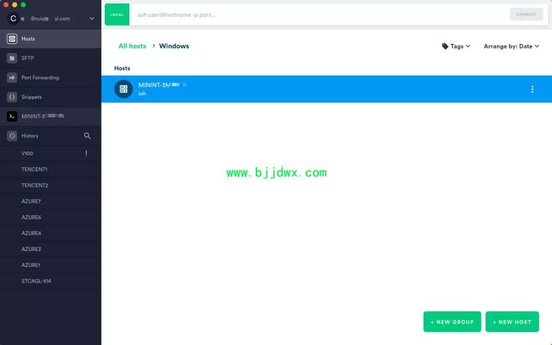

另外我自己现在 Mac 常用的 SSH 客户端工具有 Termius,可以多终端同步使用,非常方便,这里我只需要添加我的 Windows 机器就好了,如图所示:
Termius 连接界面
OK,以后就可以非常轻松地用 SSH 连接我的 Windows 服务器了,爽歪歪,上面的需求也成功解决。
