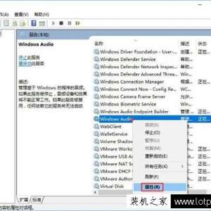

1、首先进入电脑中的【服务】,如图所示:
Win10系统无法启动“windows audio”服务的解决方法

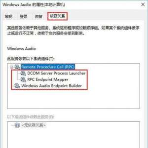

2、双击打开Windows audio属性,在“依存关系”选项卡中可以看到所依赖的3个服务名称,如图所示:

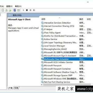

3、通过依赖组小编发现发现“Multimedia Class Scheduler”服务是禁用状态,双击打开其属性,如图所示:

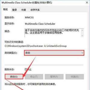

4、把“启动类型”设置为“自动”,点击确定,之后就启动按钮就可以点击了,将该服务打开即可。如图所示:
5、同时我们将其他依赖服务都启用,将启动类型都设置为自动 -- 应用 -- 启动 -- 确定 即可!
