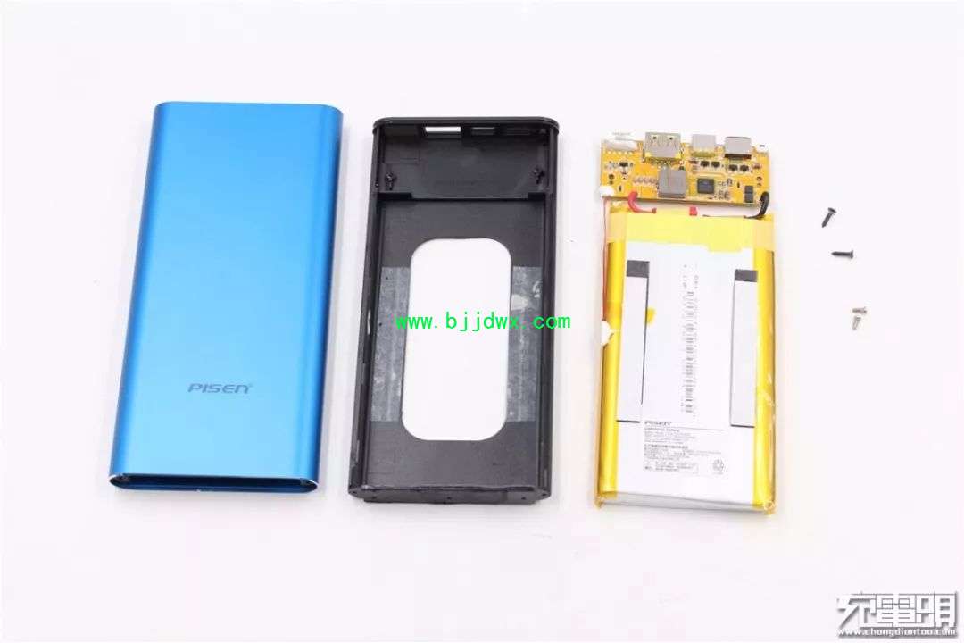

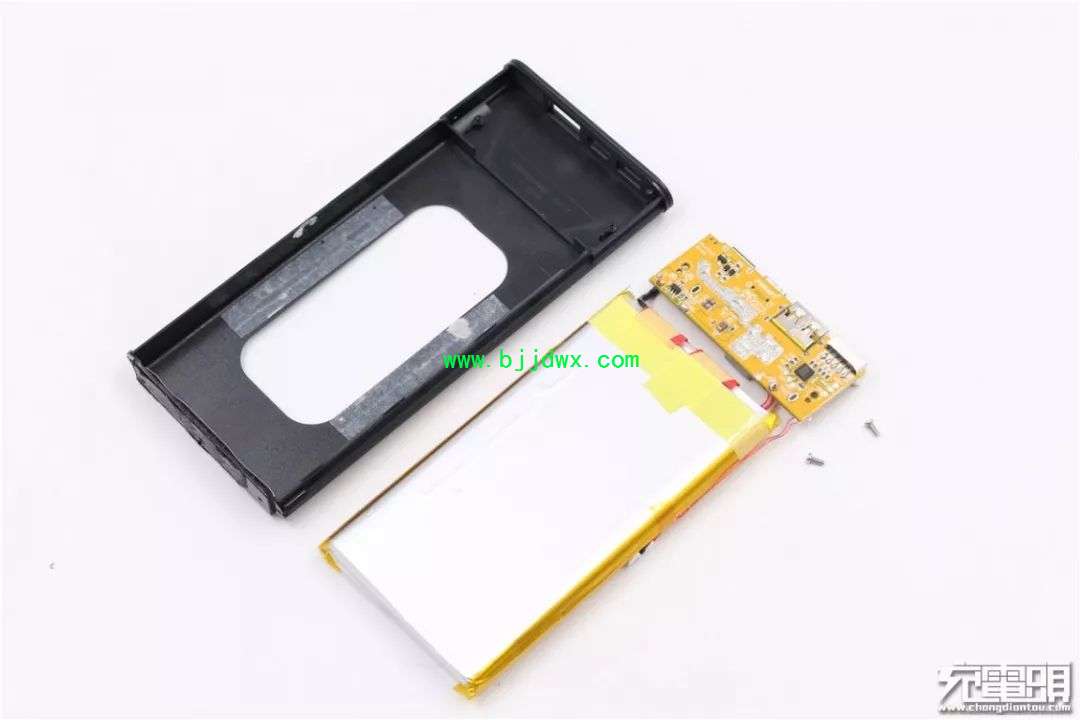

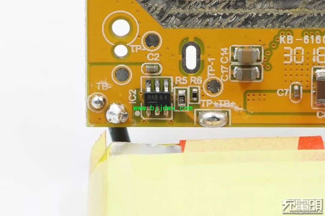

 继续将PCBA和电芯从塑料框架中拆下来,PCBA使用螺钉固定,电芯则使用双面胶固定。

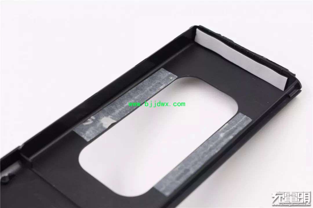

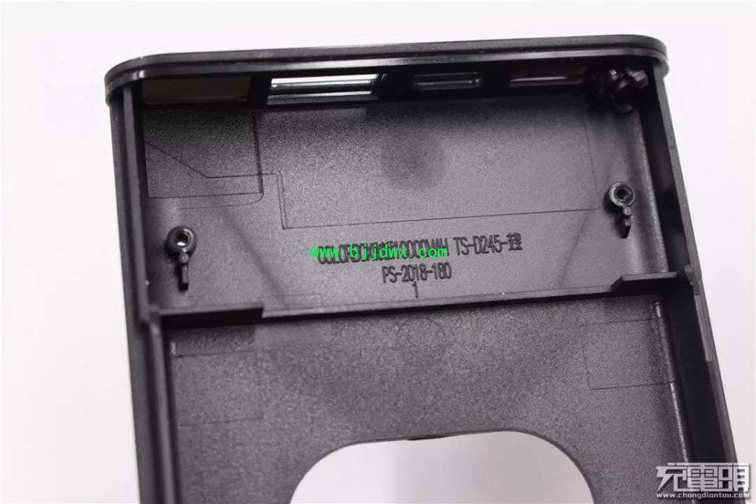

 塑料框架上有编码。
 除了双面胶之外,在框架的底部还有一层减震泡棉。

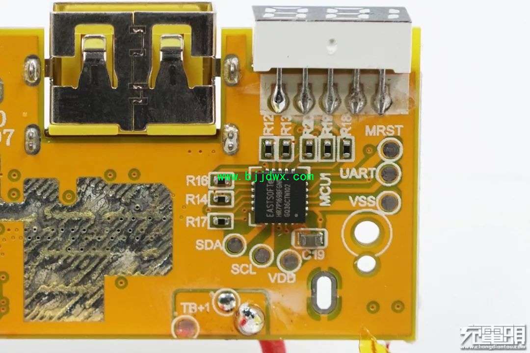

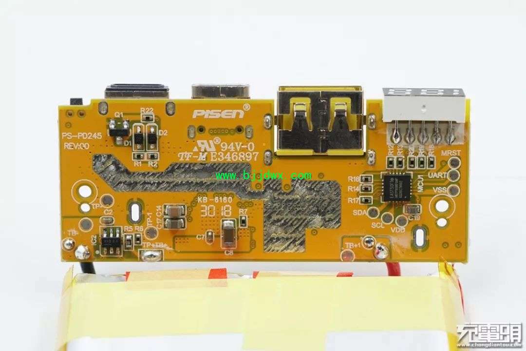

 PCBA背面也是非常简洁的,在靠近数码管显示屏的位置有一颗驱动芯片,在靠近电芯的位置还有一颗六角芯片。此外,PCBA背面有大面积覆锡处理,并有通孔设计,加强功率器件的散热效果。
 显示屏驱动为EASTSOFT东软载波HR7P1698FGNF。
 锂电池保护IC。
 PCBA接口侧一览,三位数显屏、三个接口以及按键开关。
