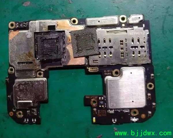

【机器型号】:红米Note 9 Pro
【故障现象】:客户描述红米Note 9 Pro 可以正常开机,但是手机触屏失灵。
维修过程】:拿到手机后,开机进行测试,手机屏幕触摸失灵。这种情况常见是屏幕损坏,或者主板提供的条件不足所导致的。
拆机取出主板,用万用表测显示触摸座的对地值,测量到其中有一根数据线阻值为OL,显示触摸座的数据线直通CPU,说明CPU虚焊了。
于是把CPU拆下来,重做CPU。
之后再把主板装回手机内部,手机开机后屏幕触摸正常,故障完美修复。
