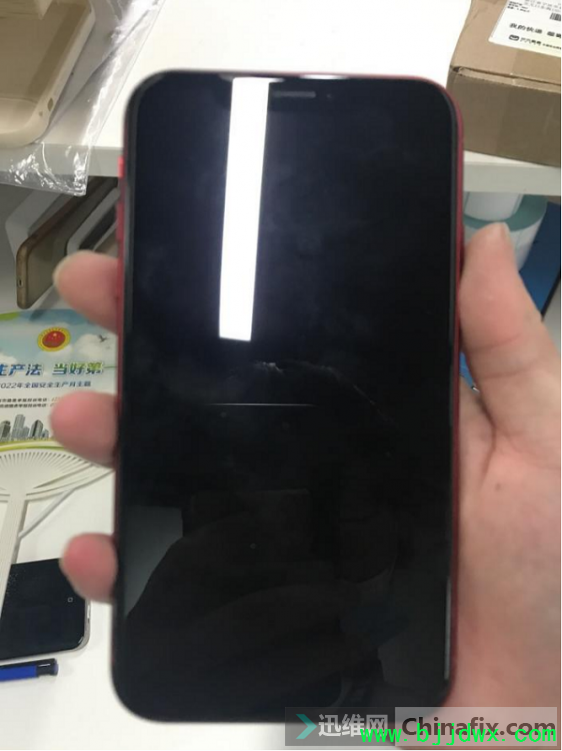

【故障现象】:客户描述手机前两天落水,捞上来的时候一会就自动关机了,用吹风机了吹了四五次,手机依旧没反应、不开机。在咨询迅维维修的客服后确定手机能够维修,便将机子寄了过来。

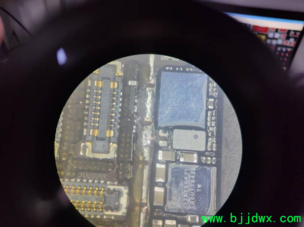

【维修过程】:收到客户手机,拆机发现有进水的痕迹,这台机子被修过,上家维修屏蔽盖都拆了,少了个螺丝而且主供电短路。
拆除主板屏蔽罩仔细观察,发现NFC边上有个电容发黑。
【维修结果】:扣掉这颗发黑的电容,将主板装回手机中开机测试,手机正常进入系统,测试各功能均正常使用,故障完美修复,维修到此结束。
