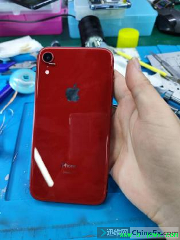

【故障现象】:客户描述手机前不久掉落水桶,手机能开机,但是进不了系统,一直卡在白苹果,当时用吹风机简单处理了一下,但是故障依旧。
拿到附近维修店,维修好后可以用了,但是不久就直接开不了机了。顾客在网上了解了我们后,就直接把手机寄到我们这里维修。

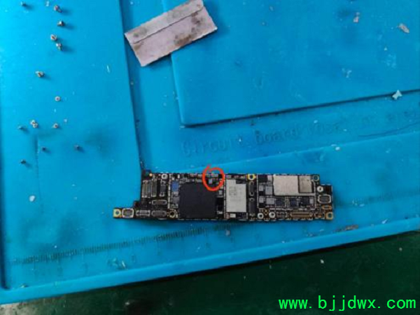

【维修过程】:收到客户手机,按开机键没有反应,接充电器没有充电电流显示,也不显示充电图标,那么先排除充电问题导致的不开机,接下来拆开手机。
单主板接修机电源发现主板有短路情况 ,给主板熏上松香发现,再接修机电源直接烧机,果然发现一个坏的电容,直接用镊子扣掉坏的电容。
【维修结果】:开机测试,手机正常开机,各功能均正常使用,故障完美修复,维修到此结束。
